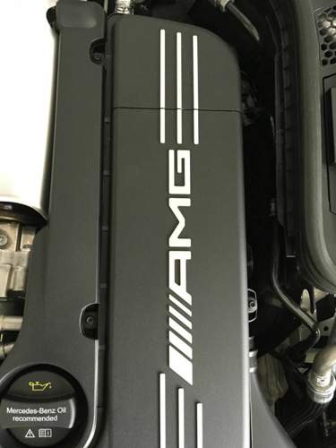

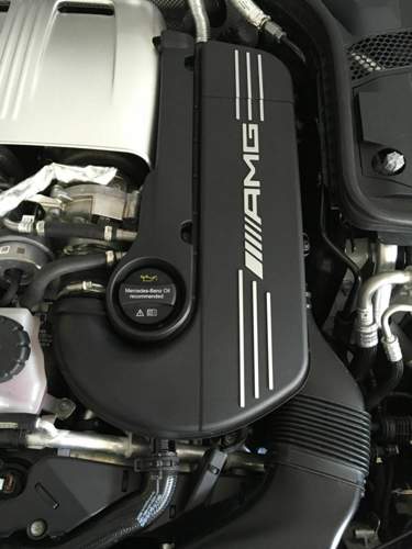

Geht jetzt nicht um nen "Sportluftfilter", will dafür aber auch nicht extra einen Thread aufmachen...
Hat jemand von euch generell schon mal die beiden Luftfilter selbst erneuert, sprich gewechselt? Mit den vier Schrauben an der Oberseite der Airbox ist es ja nicht getan. Gehe ich recht in der Annahme, dass man zusätzlich noch die Schellen zum Lader und den schwarzen Schlauch (Verbindung Schubumluftventil) lösen muss? Außerdem ist da noch der Stecker (Temperaturfühler) unter der kleinen abnehmbaren Kappe des Airbos Deckels...
Einfach ist definitiv anders - Wie schön war da doch damals der Filterwechsel beim guten alten BMW E36 😉

Ja, ich hab es getauscht. Geht mit ein bisschen ziehen ohne Probleme ohne alles abzubauen.. Einfach den Filter auf der Seite rausziehen. Etwas fummelig aber es geht ohne Probleme.
Stelle sicher das die Schrauben wirklich nur noch im oberen Teil hängen, ansonsten verkantet es gerne mal und sieht so aus als ob es nicht geht.
Ich musste nichts lösen, nur die 4 Schrauben
