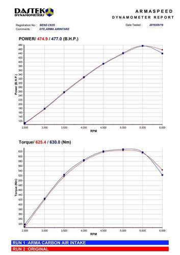

Hallo zusammen, ich besitze einen Mercedes C 63S AMG W205. Ich habe schon seit Stunden für einen Luftfilter von K&N gesucht aber nichts gefunden. Gibt es für dieses Auto überhaupt etwas von K&N? Von anderen Herstellern habe ich bereits Luftfilter gesehen, bin mir aber nicht sicher ob sie die gleiche Qualität aufweisen wie ein Luftfilter von K&N.
Vielen Dank für eure Antworten!

Jetzt aber mal ganz ehrlich, einfache Tauschfilter und Mehrleistung ist eine Mär! Besonders dann wenn der Tausch bei einem Serienfahrzeug erfolgt. Wurde schon unzählige Male getestet. Die Ergebnisse liegen eigentlich immer im Tolleranzbereich der Prüfstände.

Er hat es getan: https://www.youtube.com/watch?v=dO99SfqYlok
Das Diagramm des Herstellers sagt aber eindeutig wo die "20 PS" liegen.:p

Lass es sein, die 2 PS mehr sind den Aufwand nicht wert, das ist in der normalen Toleranz der Tagesstreuung, die du sowieso hast.
Die "20" auf dem Diagramm sind nach Überschreitung der Höchstleistung, also wenn der Motor schon wieder nachgelassen hat, kurz der Leistungsabfall ist mit den Filtern nur etwas flacher
