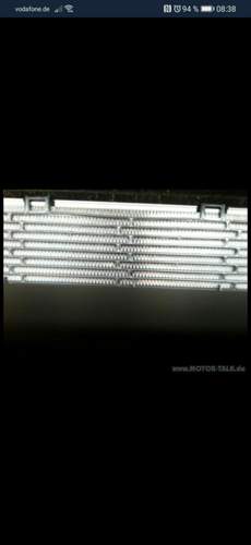

Mehr als ärgerlich. Vorallem weil ich nächste woche einen Termin beim Folierer habe der nun wohl oder übel auch abgesagt werden muss. Zudem komplette Leasingrate für 1 Monat fürn A..
5 wochen Lieferzeit für einen Kühler... Naja..
Angeblich gibt's für den CLA kein Gitter zum Kühlerschutz?
Wie Olli schon sagt, beim Panamericana Grill ist ja alles offen. Soll ich jetzt alle paar tausend KM einen neuen Kühler kaufen.. Bin mehr als angefressen..

Ich frag mich warum sowas nicht auf die werksgarantie geht . Man kann ja nix dafür das vom Werk aus kein Schutz für den kühler verbaut ist. Das ist ja schließlich kein Verschleißteil wie federn, stoßdämpfer usw.
Kenne das noch vom Golf 6 & 7 Dort war es der Radiator der Klimaanlage der frei liegt, obwohl es ein entsprechendes Schutzgitter als Ersatzteil gibt, daß von den Ingenieuren auch extra zum Schutz konstruiert worden ist.
Nur meinten dann irgendwelche Controller, daß man es nicht braucht. Stimmt wohl, wenn die Klimaanlage durch Steinschlag beschädigt wird, ist es kein Garantiefall und man verkauft mehr Ersatzteile!
Ich habe das dann bei meinen Autos nachrüsten lassen. Originalpreis bei VW übrigens unter 9€...
Die Hersteller haben also kein großes Interesse, solche Sachen zu verbauen. Kostet am Ende nur Geld...
Traurig, wenn es jetzt bei MB auch so ist...
Die Reparatur sollte auf jeden Fall auf Garantie gehen, der A45 ist ja erst ~ 1 Jahr auf dem Markt. Nichts desto trotz sehr ärgerlich. Davon betroffen sind aber mehrere Baureihen inkl. E63 und AMG GT beispielsweise.
Habe auch meine Meinung Kundgetan als der Händler mir den Kostenvoranschlag von 14xx, 00€ mitgeteilt hat. Laut ihm ist es KEIN Garantiefall, aber er frägt jetzt nochmal bei mercedes nach.
Ich hab meinen jetzt seit ende September. Also keine 4 monate und erst 7000km.
Wenn auf diese Laufleistung bereits der Kühler durch Steinschlag defekt gehen kann, liegt für mich ganz klar ein Konstruktionsmangel vor.
Bei anderen Herstellern geht sowas auf Garantie. Ich werde berichten wie es bei mercedes ist.

Bei VW waren Beschädigungen durch Steinschlag ausdrücklich kein Garantiefall! Ich wäre also überrascht, wenn MB das anders handhaben würde...
Also quasi eine Win/Win Situation: Man spart das zum Schutz konstruierte Gitter ein (wenige € pro Auto, bringt in der Masse aber Millionen) und wenn was passiert generiert man eben zusätzliche Einnahmen durch Ersatzteile und Arbeitslohn!
Wenn man also den Garantiefall anerkennen würde, dann wäre das wegrationalisierte Schutzgitter ja schnell ein Minusgeschäft!

Ja, ist laut Händler leider nicht Fahrbereit. Ich habe vom Händler ein Video bekommen, wo Druck auf den Ausgleichsbehälter ausgeübt wird und ein sichtbarer Strahl an Flüssigkeit aus dem Kühler kommt.
Ich denke in normalen Fahrmodus wäre der Verlust weitaus geringer, aber der Händler sagt natürlich nicht mehr fahren um sich zu schützen bezüglich eventuellem Motorschaden, Garantie etc.
Zum Folierer fahre ich also ungern, weil wenn doch etwas ist hab ich keinerlei Garantie auf den Motor.
Werde ws mit einem PKW Anhänger das auto dorthin liefern lassen.
Leasing läuft 36 monate. Also jetzt noch 32 monate.

Laut Händler gibt es kein Gitter.
Der Händler hat den Schaden mit Video dokumentiert. Werde bei Möglichkeit noch ein genaueres foto machen.
Habe in einem Audi s5 forum gelesen dass dort ähnliche Situationen auf Kulanz behoben wurden.
Kostenpunkt dort allerdings nicht einmal die Hälfte

Hier mal ein Bild wie es andere Hersteller lösen. In diesem Fall eines Audi s5.
Hier wird nochmal ein Zusatzgitter vor den Horizontalen Kühlstreben angebracht.
Kostenpunkt 28 Euro.
Hätte mir jetzt mehrere Tausend erspart.
Aber warum gibt es sowas bei mercedes nicht... Gerade der Panamericana Grill ist funktionell absoluter mist. Da kann ich direkt ohne Front fahren und der Kühler ist genauso geschützt.
Ich wusste nicht, dass es überhaupt so ein Gitter gibt. Schon blöd, wenn an so einer Stelle gespart wird.
