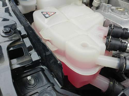

Ich hatte mit meinem auch zwischendurch diese Meldung. Trat sporadisch immer wieder auf, das erstemal ca. 14 Tage nach EZ. Wobei ich dann auch kontrolliert hatte: Kein Kühlwasser fehlte.
Der Händler hat das Kühlwasser minimal überfüllt, dann kam die Meldung tatsächlich ein paar Tage nicht mehr, trat dann aber wieder auf.
Vor ein paar Monaten wurde dann der Sensor & Behälter getauscht, seitdem keine Fehlermeldung mehr!

Ich war gestern in der Werkstatt wegen dem niedrigen Kühlmittelstand. Interessanterweise war der Behälter recht voll, aber ein kleines Schlückchen Kühlmittel sorgte dafür, dass die Meldung im MBUX verschwindete.
Es wird anscheinend Kühlmittel verbraucht, da es nun das dritte Mal war, auch wenn es super wenig ist. Die Werkstatt wird sich das aber noch einmal genauer anschauen. Aber erst in zwei Wochen.

Gestern bin ich wieder 520 km gefahren. Schon wieder Kühlmittel niedrig. Alle 500 km ist echt nicht ok.
Auf dem Foto lässt sich gut erkennen, wie der Wasserstand gesunken ist. Zwar nicht viel, aber doch recht deutlich. Bei 20.000 km pro Serviceintervall wäre der Behälter garantiert komplett leer.

es gibt definitiv einen Verlustin einigen Rohren
@pakirri Bestimmt. Nur tritt der Verlust immer häufiger auf. Erst alle 5000 km, dann 2000 km, nun nach 500 km.
In der Tat müssen Sie zu Mercedes gehen und Druck auf das Werk ausüben und nach ein paar Tagen sehen, wo das Leck ist
Ich schreibe aus Italien und ich habe eine cla 45s Ich hatte das gleiche Problem hatte ich Druck auf das System und nachdem sie ein kleines Leck aus einem Rohr an der Unterseite bemerkt hatte und dann bat ich um das Tablett zu ändern und dann auch der Sensor und das Rohr(Ich wartete 2 Monate, bis das Rohr nicht verfügbar war und wartete auf die neue Versorgung). Diese Röhre sagte mir, dass es die Komponentennummer dreimal geändert hat, so dass ich denke, dass sie über das Problem wissen

Das ist ein geschlossener Kühlkreislauf. Da sollte überhaupt nichts verloren gehen. Ich kann die Menge nicht einschätzen, aber bei 4x 250 ml sind wir schon bei 1 l Verlust. Mit Glück ist es nur eine Dichtung oder ein Schlauch. Im schlimmsten Fall ein Problem mit dem Zylinderkopf. Ich werde berichten. Nächste Woche ist mein Auto deswegen in der Werkstatt.
