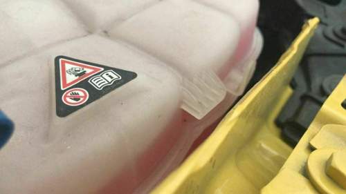

Ich war gestern in der Werkstatt wegen dem niedrigen Kühlmittelstand. Interessanterweise war der Behälter recht voll, aber ein kleines Schlückchen Kühlmittel sorgte dafür, dass die Meldung im MBUX verschwindete.
Es wird anscheinend Kühlmittel verbraucht, da es nun das dritte Mal war, auch wenn es super wenig ist. Die Werkstatt wird sich das aber noch einmal genauer anschauen. Aber erst in zwei Wochen.
Ich hab das "Problemchen" bereits hinter mir. Mach dir keine Sorgen. Auf Anfrage meines Händlers in Affalterbach ist das kein Problem die ersten 2000-3000 Kilometer und bei der A Klasse (A45S) ein bekanntes Problemchen die ersten 3000 km. Warum das so ist, konnte mir aber bis heute keiner sagen. Bis dahin mußte ich auch zweimal um die 50 ml auffüllen dann war ab 3000 km Ruhe. Solange das kein Dauerzustand wird mit dem Kühlmittelauffüllen auf Dauer ist das OK. Man muß allerdings beachten dass der Behälter bis zu diesem Kunststoffzapfen der aussen vorne angebracht ist voll ist beim auffüllen.
Danke für die Info. Mein Auto hat schon knapp 15500 km auf der Uhr. Deswegen mache ich mir ein wenig mehr Sorgen 🙂
Hast du zufällig ein Foto vom Kunststoffzapfen? Hilft bestimmt einigen weiter, wenn sich der Boardcomputer meldet.

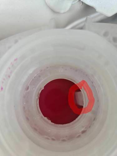

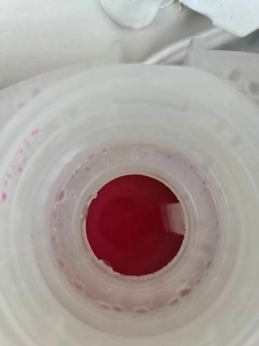

Diesen "Zapfen" mit den 5 Lamellen meinte ich. Bis dahin muß die Kühlflüssigkeit aufgefüllt werden. Gibt aber auch noch eine Markierung wenn du den Behälter öffnest. Das steht dann auch "MAX" drin an einem Stäbchen das innen drin ist. Ist aber mit dem Zapfen gleichzusetzen die Füllhöhe.
Markierung Kühlwasser aussen
Inneansicht
Dieser Steg darf nicht mehr zu sehen sein dann ist es auf MAX.
Steg Kühlmittel
