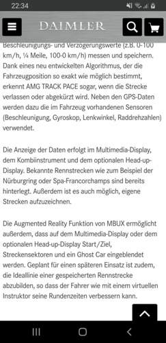

Mal eine Frage an die derzeitigen Fahrer:
Hat schon jemand track pace in Verbindung mit augmented reality ausprobiert? Angeblich soll die Kombination einem die Ideallinie auf den Bildschirm zaubern können. ( oder in naher Zukunft laut unten stehenden Artikel)
Finde ich ein nettes Feature, wo ich doch wieder ins überlegen komme, ob ich es noch bestellen sollte.
Wobei man den Artikel auch so lesen könnte, dass die track pace Funktion schon augmented reality von Haus aus besitzt. Im Konfigurator heißt es auch: augmented reality für Navigation! Von Rennstrecke steht dort nichts...

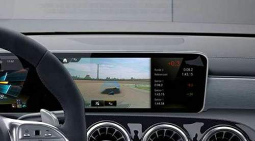

Hier die Antwort von der AMG Private Lounge dazu:
"vielen Dank für Ihre Nachricht. Neben dem Track Pace muss das jeweilige Fahrzeug auch mit der Augmented Reality Navigation ausgestattet sein.
Ist dies der Fall, kann die jeweils ausgewählte Referenzrunde virtuell in das in MBUX angezeigte Livebild der im Fahrzeug integrierten Dashcam eingeblendet werden. Zusätzlich werden ein Ghost-Car der Referenzrunde (der Begriff „Ideallinie“ könnte verwirrend sein; die Einblendung ist immer die gefahrene Linie der gewählten Referenzrunde), Sektorlinien und Start-/Ziellinien eingeblendet. Zu beachten ist dabei jedoch, dass bei eingeschränktem GPS-Empfang (je nach Wetterkondition, Rennstrecke, Umgebungseinflüsse wie Gebäude, Bäume,…) kann die angezeigte Referenzlinie von der tatsächlich gefahrenen Linie abweichen.
So sieht das dann im Fahrzeug aus:"
Also alles richtig gemacht. Hab die ar Funktion jetzt noch nach geordert.
Somit kann man im besten Fall die eigene gefahrene Linie anschauen und in der nächsten Runde eventuell eine andere Linie probieren und schauen, ob das dann besser oder schlechter war.
Also bleibts dabei, dass man live auf den Bildschirm schaut, während man versucht seine bisherige „Referenzrunde“ zu überbieten. Wie im Videospiel halt, bloß dass man dort kein echtes Fahrzeug steuert.
Ich stelle mir eher das experimentieren vor. Man fährt eine Runde als Referenz. Danach probiert man vielleicht in einer Kurve eine andere Linie aus und kann direkt sehen, ob das jetzt hilfreich war oder nicht. So könnte man dann Stück für Stück an seiner Runde arbeiten.
So hätte ich das auch verstanden. Das Ganze "live" während der Fahrt zu machen dürfte sicherlich nicht sehr sachdienlich sein...

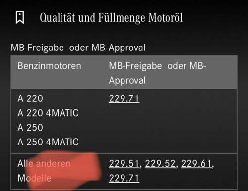

Ich suche nach dem richtigen Motoröl für meinen A45. Leider steht in der BDA nichts darüber und auch hier im Forum habe ich noch nichts gefunden.
Auch die Ölratgeber bei den Premiumölmarken liefern keine Angaben.
Welche Freigabe von MB bzw. welche Spezifikationen müssen erfüllt sein. Danke.
Schaust du hier 🙂
OK. Danke erstmal. Sehr allgemein gehalten!
Das deckt dann 0W-20/30 bis 5W-30 ab.
Weiß jemand welches Öl in der Erstbefüllung drin ist? Das 229.71 ist ja sehr dünn und verbrauchsoptimiert und sollte nicht mit einem anderen vermischt werden.
Ich denke mal je nach Region sollte man die entsprechende Sorte wählen. Bei mir in Berlin (Winter? Was ist das?) reicht 5W-30 also 229.51 vollkommen aus
Sorry, aber eine solche Aussage ist nicht sehr hilfreich, da vollkommen technisch abseits.
