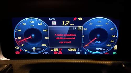

Ich habe ein Mercedes A250e hybrid. Es entsteht der Fehler, dass sich das Getriebe während der Fahrt im Leerlauf befindet, der Antrieb stoppt und ich gezwungen bin, im Verkehr das Auto anzuhalten. Danach kann man nach Wartezeit es neu starten und die Fehlermeldung verschwindet für eine Weile wieder. Dies geschieht sowohl beim rein elektrischen Antrieb als auch beim reinen Benzinantrieb. Hat jemand diesen Fehler gehabt? Was war die Lösung? Das Beheben des Fehlers und das Aktualisieren der Software haben mir nicht geholfen. Sie tauschten zwar die Getriebesteuerung und anschließend das komplette Getriebe aus, der Fehler wiederholte sich aber seitdem immer wieder. Bitte Hilfe!

Laut Bild befindet sich das Getriebe aber NICHT im Leerlauf.
Laut Bild ist D eingelegt...
Und bei genau dieser gezeigten Kombination erfolgt dann kein Vortrieb mehr? Der Motor dreht hoch sls würde man im Stand "Gas geben"?

Wirklich: zeigt D, trotz kein Vortrieb. Erst nachdem ich ganz zum Stillstand komme, ich schalte die Zündung aus, schalte die Zündung wieder ein, dann kann ich nur wieder in Gang D einlegen. Manchmal erst beim zweiten oder dritten Versuch….
Im Bild ist die Batterie (vermutlich 12V) rot neben anderen Warnungen. Läuft die Maschine denn weiter, wenn auf Verbrenner?

Das Auto ist jetzt 2,5 Jahre alt. Es hat 30.000 km. Es tritt auch bei normaler, gleichmäßiger Geschwindigkeit von 90 km/h auf, nicht nur beim Beschleunigen. Auch bei betätigtem Bremspedal schaltet es nicht zurück in den Gang!

Nur eine Theorie: die 12V Erzeugung (DC/DC Umsetzer) hat Ausfälle. Dann fährt die Batterie leer und irgendwann setzt alles aus. Dazu müsste aber die 12V Batterie Warnlampe vorher angehen.
Andere Theorie wäre ein Ausfall in der CAN Kommunikation. Aber für beides müssten Fehlerspeicher Einträge zu finden sein.
Beim nächsten Mal ggf den Xentry Diagnose Bericht mitgeben lassen.
