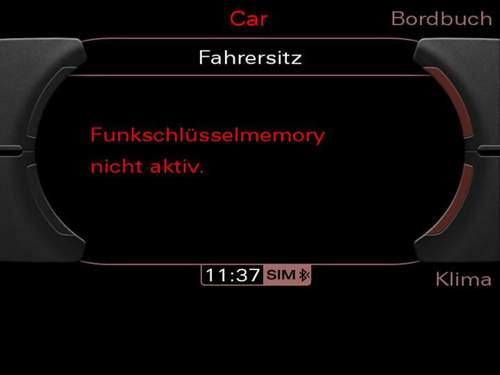

an meinem A6, BJ. 2008 funktioniert die Sitzverstellung nicht mehr, wenn ich das Auto mit dem Schlüssel öffne. Bei beiden Schlüsseln tut sich nix mehr. Über die Tasten 1 und 2 in der Türverkleidung kann ich die gespeicherten Sitzpositionen anfahren, auch andere Positionen speichern klappt, nur werden diese halt nicht mehr automatisch eingestellt, wen ich das Fahrzeug mit dem Schlüssel öffne. Woran kann das liegen?

So hier das update:
Das alte Steuergerät wurde durch das Ersatzteil ersetzt.
Der Freundliche hat das US Steuergerät sauber ansprechen können und der Komponentenschutz wurde angepasst.
Nun trat dieser Fehler auf den Montrey_Munich auf Seite 1dieses Threads angesprochen hat, der beim alten Steuergerät nie auftrat und auch keine Fehler angezeigt wurden.
Im MMI heisst es nun "Funkschlüsselmemory nicht aktiv".
Es wurde nun TPI 2030627 ausgeführt, leider ohne Erfolg, weil Abbruch...
So jetzt Anfrage im Werk...

Wurde das Stg mal ausgelsen?
Beim freundlichen haben Sie 2 Stunden rum probiert und wie gesagt eine Anfrage ins Werk gestellt. Ob sie es ausgelesen haben kann ich nicht sagen
So die Werksanfrage ist beantwortet.
Da das Steuergerät ausgetauscht ist und die Motoren den Sitzes alle funktionieren, soll die Werkstatt nun die Leitungen unter Last prüfen.
Macht das Sinn? Kabelbruch oder Inaktive Pins (also Kontaktproblem)
