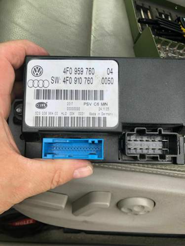

Ich habe mir jetzt ein neues Steuergerät (gebrauchtes) gekauft. Jetzt muss ich warten bis es ankommt dann lass ich es beim freundlichen anpassen (Komponenten Schutz entfernen). Und ich hoffe dann dass alle Funktionen wieder verfügbar sind.

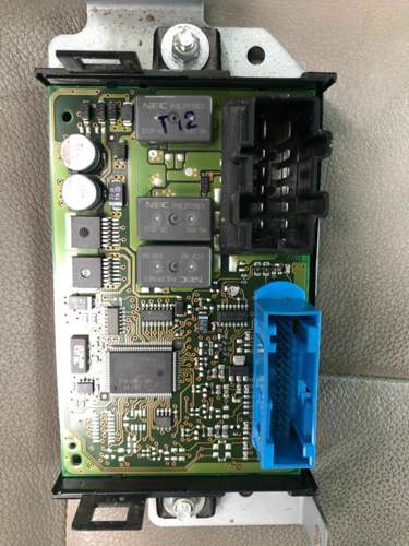

Das ist jetzt mein Steuergerät, hab mal den Deckel runter gemacht und geguckt ob irgendwas auffällig ist. Optisch war nichts zu sehen.
