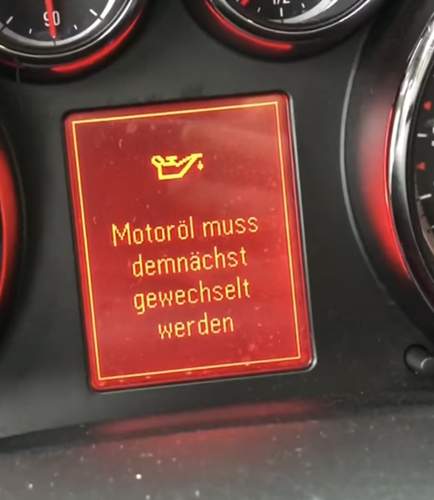

Servus zusammen,
kann man die Meldung "Fahrzeug demnächst warten" iwie quittieren das diese nicht mehr erscheint? Die Meldung kommt nach jedem Start und nervt ohne Ende. Nächster Kundendienst ist im März fällig, Öl hat noch 37%. Muß ich zum FOH oder hat jemand eine Lösung?
MfG Tommi

Moin,
BITTE DEMNÄCHST WARTEN, bedeutet, dass sich ein Fehler anbahnt!
Wie du selbst schon ausgelesen hast, P2282 Ladedruck!
Also kontrolliere mal am Ladeluftschlauch, ob der porös ist (ölig) oder sonst eine Undichtigkeit.
Es hat absolut nix mit einem anstehenden Wartungstermin oder einem Ölwechsel zu tun, was dir hier ja schon zig Mal erklärt wurde!
Ladeluftschlauch kostet beim FO über 100 Euronen - ohne Einbau! Bei Amazon bekommst du ihn für 49,90 €!
Den Einbau kannst du selbst erledigen - ca 1 Std.
Glühkerzen kannst du in deinem Fall aufgrund der Fehlermeldung (P2282 Ladedruck) ausschließen.
