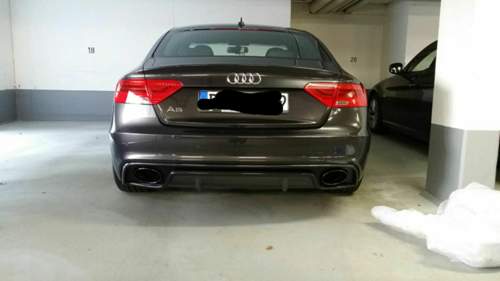

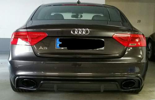

Hier ein Bild von meinem 2014er Sportback mit Rieger Tuning Heck.
Der Diffusor ist in Carbon Optik , sieht man auf´m Bild bissl schlecht.
2014-11-13-15-57-59
2014-11-13-16-04-10
Braucht man da die Rieger Aga oder kann man einfach die alten Endrohre abflexen und da reinlaufen lassen in die Blende
Hi Max , da braucht man leider die Rieger ESD bzw. der ESD ist von Fox.
Laut Rieger passt keine andere AGA , weil man sonst von der Höhe her mit dem ESD nicht in die Blenden kommt.
Und der Umbau ist nur mit S-line Exterior möglich, weil die Original S-line Blende an der Heckstosstange gegen die vom Rieger getauscht wird und du musst die Original Abgasanlage mit Endrohr links und rechts haben.
