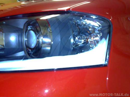

Meine Scheinwerfer beschlagen von Innen, normal?
Audi A3 8P
Hallo Jungs, bei dieser Witterung laut Kundenbetreuung wäre es normal, wenn die Scheinwerfer beschlagen würden von Innen und solange kein Sichtbares Wasser stehen würde im Scheinwerfer, wäre es kein Mangel?
Stimmt das
24 Antworten
stimmt!
meine sahen so aus :
(siehe u.a. auch SUFU)
AUdi hat das ALS NORMAL abgestempelt- mit viel viel druck seitens meines Autohauses- habe ich nach 2 Versuchen endlich NEUE (komplett neue) SW bekommen (diese wurde bei mir im Feb. ausgetauscht) bisher waren sie nicht mehr beschlagen

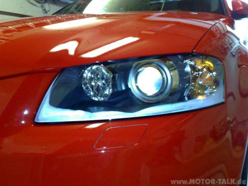

Ja, so sehen meine ungefähr aus mehr zum Blinker in der Mitte, normalerweise dürfen die überhaupt nicht beschlagen, dann sind nicht dicht oder
Sie dürfen beschlagen ! und Audi gibt sogar offiziell in einer TPI mit FOTOS aus was noch normal ist - so was wie ich oben gepostet habe (mein Bild) ist noch seitens audi NORMAL
es darf aber nicht im Bereich des XENONLICHTES fallen - oder gar beeinträchtigen - dann ist es ein Mangel !

und genau so , habe ich es in Zusammenarbeit mit meinem Audi Partner geschafft NEUE zu bekommen ....
Leider liegt vieles da in dem WILLEN und den HÄNDEN des Audi Partners - aber es geht !
War bei mir auch schon mehrmals, gerade die Nebelscheinwerfer waren extrem angelaufen, die Xenon-SW auch in etwas so wie bei scotty, es waren aber immer alle vier vorderen Scheinwerfer gleichzeitig angelaufen, von daher ging ich davon aus, dass es an der Luftfeuchtigkeit etc. lag. Audi sagte, fals es weggeht, wenn ich die Scheinwerfer einschalte, dann ist es noch OK, sollten sich vermehrt Wassertropfen im Scheinwerfer bilden, auch wenn sie an sind, dann könnte man über einen Austausch reden.
Oder zum TÜV fahren und seine eigene Betriebserlaubnis in frage stellen lassen vom Fahrzeug, hab gerade mit den freundlichen Beamten gesprochen(Freund und Helfer).Fahre Morgen zum TÜV kurz , weil Xenon darf nicht streuen, aber wenn es beschlägt, nix gut...😉
