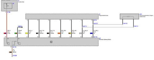

Also in RG gibt es keine OBD.INI
Hast du mal versucht mit Inpa für F Reihe das ganze zu testen ob hier überhaupt Batterie und Zündungserkennung da ist ?
Und wenn bei ZGW der Flex Ray Bus nicht Initialisiert ist dann geht der Wischer dauernd.
Also das wichtigste SG ist das ZGW hier ist zu prüfen ob Spannung und Masse da ist.
Ohne Funktionierenden ZGW bekommst keine Verbindung mit ENET.

Hier nochmal ZGW mit OBD Anschluss
Zgw-stromversorgung
Super! Danke dir gpanter. Das kann ich sicher morgen noch checken. W A S ist ein ZGW? Steh grad aufm Schlauch
ps: Ah, klar. Steuergerät. Find ich
