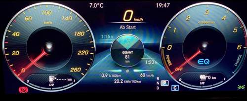

Nutzungsprofil /Verbrauch
Wenn ich nicht auf Reisen bin, fahre ich an meinem Wohnort an Wochentagen häufig Strecken unter 5km. Da reicht die Batterie immer locker. Am Wochenende fahre ich mehrfach eine Strecke von ca. 20km (einfache Fahrt). Die Batterie reicht dabei gerade so hin- und zurück (bei Temperaturen von 5°C bis 9°C - im Sommer reicht es hoffentlich reichlich).
Am letzten Samstag bin ich die Strecke zweimal hin- und wieder zurück gefahren. Bei der ersten Hinfahrt habe ich auf dem 6 Kilometer langen Autobahnstück auf Verbrenner umgeschaltet, dann aber auf der Rückfahrt festgestellt, dass die Batterie auch ohne Umschaltung reichen müsste, weil noch über 3kWh in der Batterie übrig geblieben waren. Bei der zweiten Tour bin ich dann mit neu geladener Batterie komplett elektrisch gefahren. Nur auf den letzten Metern ist der Diesel angesprungen.
Auch wenn ich mir die Batterie ein klein wenig größer wünschen würde, reicht die Größe für mich. Ich hab unten mal ein Bild angehängt 74km von 81km elektrisch bei 20kWh und 0,9l Diesel pro 100km - ich denke das kann sich sehen lassen.
Anteilig sagt mein Taschenrechner, dass ich folgendes verbraucht habe
Laut Anzeige
  • 0,72 Liter Diesel = circa EUR 0,90 (bei ca. 1,28/l
  • 16,4kWh = circa EUR 3,77 (bei ca. 0,228/kWh) (aber mehr geladen
...tatsächlich geladen hab ich ca. 20kWh geladen und damit verbraucht, was EUR 4,50 entsprechen würde (ich hab auch mal meine Ladehistorie mit angehängt). Insgesamt gehe ich von einem tatsächlichen Äquivalentverbrauch von 4 Litern Diesel und Strom aus (kombiniert, wenn ihr mir folgen könnt) - auf 100km hochgerechnet entspricht das einem Äquivalentenergieverbrauch von unter 5L/100km - insbesondere, wenn ich dabei bedenke, dass die Ladestationen hier im Ort alle mit 100% Ökostrom betrieben werden, ist das Balsam für den umweltbewussten Teil meines Gewissens.
Andererseits habe ich auf der Autobahn Probleme, den Verbrauch trotz vorhandener Batterieladung auf einer Strecke von ca. 250 Kilometern unter 9l/100km bei zügiger Fahrweise ohne Vollast zu halten. Da war der C220d mit OM651, den ich vorher gefahren bin, deutlich sparsamer. Der kam nur bei Volllastfahrten über 9 Liter Durchschnittsverbrauch. Volllastfahrt heisst freie Bahn und Heimweh bei nach Möglichkeit über 200km/h.
Ich vermute, dass sich der OM654-Verbrauch bald noch ein wenig nach unten pendeln wird, wenn der Motor komplett eingefahren ist.(?)
