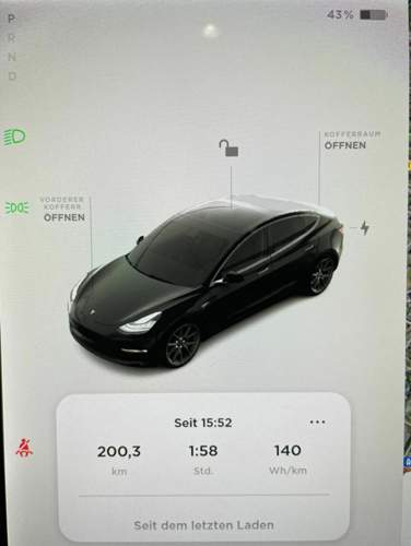

Heute hatte ich mit dem Model 3 meinen bisher besten Autobahn-Verbrauch seit Dezember:
Ausgangsbedingungen:
  • SR+ MiC 2020
  • Gestartet aus der Garage mit 26°C
  • Start-SoC: 100%
  • 15min vor Fahrt angesteckt vorklimatisiert
  • Klimaanlage durchgehend auf Automatik und 22°C
  • Außentemperaturen 31-29°C
Fahrt:
  • Fahrtstrecke: 200,3km
  • Verkehrslage: durchschnittlicher Nachmittag-Feierabendverkehr, 2 Baustellen-Abschnitte, kein Stau
  • Geschwindigkeit: von 70-140km/h alles dabei, eigentliche Zielgeschwindigkeit wenn möglich war 125km/h mit kurzen Ausreißern nach oben (überholen)
  • AB-Anteil 90%, 9% Bundes-/Landstraße, 1% Stadt
  • ACC quasi immer an, AP ca. 70% der Strecke
Ergebnis:
  • Angekommen mit 43% Rest-SoC, Verbrauch lag bei 140Wh/km, verbraucht wurden somit 28kWh
  • Strecke gefahren in 1:58 Std., Durchschnittsgeschwindigkeit damit Ø 101,85km/h
  • Gesamtreichweite mit diesem Verbrauch bis 0% damit 351km, angezeigte Rest-Km laut Auto 180km, was kombiniert sogar 380km entsprechen würde (die Reserve unter 0% nicht mitgerechnet).
Fazit:
Damit bin ich mit dem Sommer-Verbrauch auf der AB sehr zufrieden, die Effizienz ist top. Gibt einige Fahrzeuge, die einen fast doppelt so großen Akku brauchen um ähnlich weit zu kommen. 😉
SR+ Verbrauch Dokumentation
