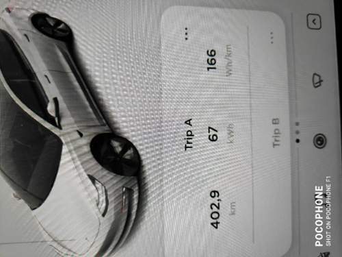

So , hab gestern meine erste lange Reise mit meinem Model 3 LR gemacht.
Start mit 99 % Akku,
Wetter 6 Grad trocken,
2 Personen , 20 Kg. Gepäck
Verbrauch 67 kW/ h auf 403 Km.
Bin mit 2 % Akku zu Hause angekommen
Ca 140 Km. Autobahn der Rest Landstraße.
Ja, Überland ist der 3er sehr sparsam zu fahren. Auf der Autobahn hättest du diesen Schnitt aber nicht geschafft. Bei ca. 130 km/h kannst du beim LR AWD mit ungefähr 350 km rechnen.
Ich fahre diese Strecke öfter und muss leider akzeptieren , das kein Supercharger auf dieser Strecke zu finden ist.
Mit 2 Prozent Rest im Akku fühlt man sich nicht wirklich wohl.
Um einen Supercharger zu nutzen müsste ich ca . 60Km. Umweg fahren.
Schade
