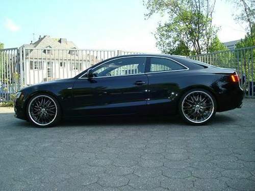

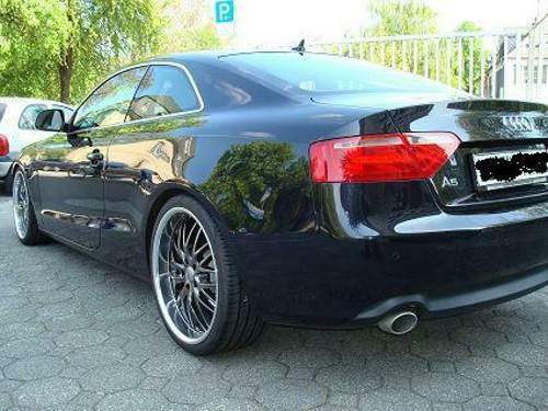

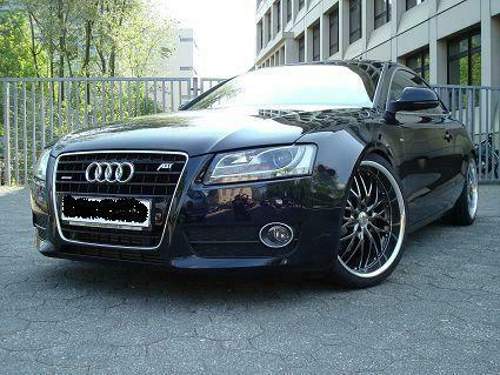

Hallo wollte für alle unentschlossenen mal ein paar Fotos vom A5 mit Tieferlegungsfedern posten. Basis ist ein 3.2 quattro mit Automatic mit S-Linefahrwerk (Serie -10 mm). War ein super entschluss...das Auto liegt nochmals deutlich besser, wobei es schon spürbar härter geworden ist. Allerdings immer noch erträglich. Meines erachtens dürfte er wirklich nicht noch tiefer sein.
Hoffe es ist für den einen oder anderen ne Anregung falls das Tieferlegen in betracht zieht. Kann es nur empfehlen-sieht wirklich super aus..jetzt passen auch endlich die 19 Zoll Eta Beta dazu.
meines Erachtens ist das zu viel des Guten. So eine Tieferlegung passt meiner Meinung nach vielleicht zu einem Golf II GTI, aber nicht zu einem klassischen Gran Turismo wie dem Audi A5. Aber das Wichtigste ist natürlich, dass es Dir gefällt.
Also Viel Spaß damit!

gratuliere...sieht super aus...von der optik her genauso wie meiner (nur der motor ist leider etwas kleiner 😁)
Ich habe nach der tieferlegung festgestellt, dass das fahrverhalten eine andere welt ist...die kiste liegt jetzt das
ist der hammer...war ja vorher schon nicht schlecht aber jetzt ist es echt der wahnsinn..alles in allem eine lohnende investition!

das Fahrwerk ist sportlich straff aber nicht zu hart. Man merkt schon
den Unterschied zwischen dem s-Line Fahrwerk, aber es ist nicht
unangenehm hart. Fuer meine Geschmack, genau richtig !!

das Fahrwerk hat incl. Einbau 1350 Euro gekostet. Hinzu kamen noch
120 Euro fuer die neue Vermessung

@hildebrs
schaut *goil* aus...vor allem die Felgen! Ist die Autofarbe Tiefseeblau?
