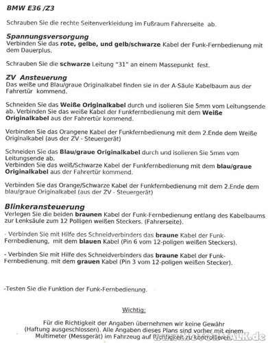

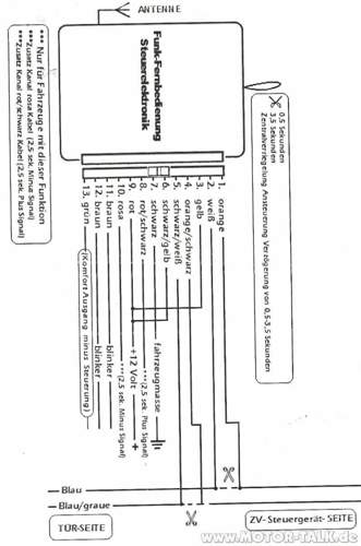

Hallo jetzt habe ich mir eine FFB gekauft die hier
http://cgi.ebay.de/ws/eBayISAPI.dll?ViewItem&item=360237206432
da ist die Einbauanleitung auf Englisch, hat vielleicht jemand eine auf Deutsch oder kann mir jemand erklären wie man das macht ? Ich habe eine ZV, muss ich trozdem alle Kabel anschliessen ?
Hat jemand einen Link zu einem schaltplan von meinem BMW Bj. 94 , e36 , 316i ?
Viellen Dank
Mfg. Jurifreak
Schau mal im Anhang, das müsste die gleiche sein. Musst mal vergleichen
gruß He-Man
Einbauanleitung-inpro-ffb
Einbauanleitung-inpro-ffb-2
