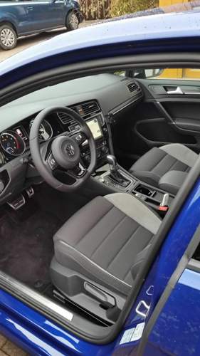

Da der Forum Golf 7R geschlossen wurde werde ich meinen 7R hier Vorstellen 🙂🙄
Habe ihn heute Morgen bekommen .
Der 7R reagiert viel spontaner als mein 6R .😁
Er zieht im 4ten wie der 6R im 3ten Gang .
Der Sound im Inneraum ist Ok , jedenfalls besser als im 6R .
Das muss man natürlich mögen .
Er hat jetzt 51km auf dem Tacho .

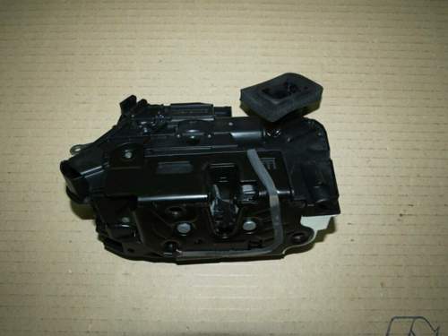

Wegen der Tür:
Also mit reinigen und fetten des Schlossen ist normalerweise gemeint das man den "Haken" im Rahmen an dem die Tür schließt fetten soll (Siehe Foto, rechts unten, habe grade kein besseres von mir parat. Vorher ordentlich reinigen und danach dick einfetten). Hatte beim GTI mal dieses Klappern an der Tür, kam aus Richtung Türkante. Das hatte es behoben. Gab es damals auch eine Anleitung bei meiner Werkstatt, das gab es wohl oft. (War noch auf Garantie).
Hätte das damals nicht geholfen, hätten Sie mir beim zweiten Anlauf das Türschloss (siehe Bild) getauscht und die Tür neu eingestellt. Glücklicherweise hatte das fetten geholfen.
Es gibt aber beim R auch ein bekanntes Problem mit der B-Säulen Verkleidung Innen und Außen, ist bei VW auch bekannt. Ob es eine TPI dafür gibt bin ich mir gerade nicht sicher. Aber da bei dir die Tür auch nicht richtig schließt bzw. von allein aufgeht, sollte hoffentlich das fetten reichen.

OK, super, dank Dir!🙂
Ja, das Fetten wird reichen. Ich nehme dafür dann mal Teflonfett.

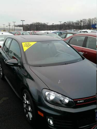

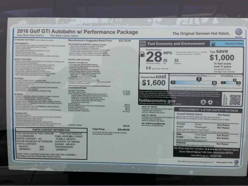

Hier in den Staaten sieht das mit der Garantie von Volkswagen so aus (siehe Bild)
...vermutlich weil die Autos hier so teuer sind😁
