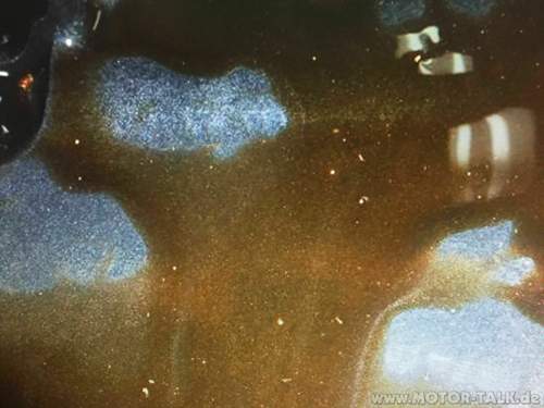

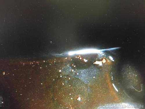

So sieht es nach dem Turboschaden in der Ölwanne aus...
Vorgabe TPI VW, Ölwanne auswischen,säubern,Ölwechsel inkl Filter und neuen Turbo montieren
Das wars gute Fahrt!! 🙂😕😰😠

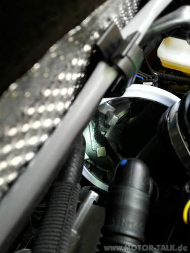

@RRR300 schrieb am 24. November 2014 um 07:28:06 Uhr:
Woran erkenne ich aus welcher Serie der Turbo ist?
Anhand der Teilenummer, die auf dem Lader steht und ein bissel Recherche hier im Forum.
Das Thema wurde schon einmal hier abgehandelt.
An die Teilenummer auf dem Lader kommt man allerdings ohne weiteres nicht ran. Ich habe das Foto mit nem kleinen Schminkspiegel gemacht. Die TNR meines Laders lautet 06 K 145 722 A.
