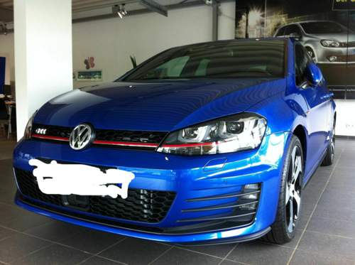

Da der Forum Golf 7R geschlossen wurde werde ich meinen 7R hier Vorstellen 🙂🙄
Habe ihn heute Morgen bekommen .
Der 7R reagiert viel spontaner als mein 6R .😁
Er zieht im 4ten wie der 6R im 3ten Gang .
Der Sound im Inneraum ist Ok , jedenfalls besser als im 6R .
Das muss man natürlich mögen .
Er hat jetzt 51km auf dem Tacho .

Hätte noch 'Deep Blue' zu bieten...
Sieht auf dem Foto auch super aus, ist aber Perleffekt. Mir ist metallic lieber. Müsste man mal in Natura sehen.
Das Problem ist aber, dass die Händler bezüglich echter Lackmuster bei den Sonderfarben i.d.R. blank sind.
