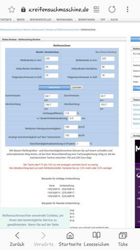

Ich gehe davon aus, dass sowohl die 7R (aus einem vglb Baujahr) auf 19 Zoll Rädern bei 262 bzw manchmal 263 km/h am Tacho abregeln, wie auch die Fahrzeuge auf 18 Zoll.
Der Unterschied ist nur, dass ein 225/40/18 Rad pro Radumdrehung 3cm weniger Strecke zurück legt (und zwar 193,7cm), während der 235/35/19 Reifen 196,7cm zurück legt. Das sind ca. 1,5% mehr Wegstrecke bei allerdings identischer Tachoanzeige. Ergo muss der 19 Zoll beräderte 7R bei Tacho 262/263 eine am GPS verifizierte höhere reale Geschwindigkeit haben, als der Wagen auf 18 Zoll. Im Prinzip genau 1,5% (Schlupfverlust nicht berücksichtigt).
Hinzu kommt dann natürlich noch die Genauigkeit der GPS Meßgeräte.
Würden beide Fahrzeuge nebeneinander mit exakt gleicher Tachogeschwindigkeit fahren (Tempomat), müsste der Wagen auf 19 Zoll leicht davon ziehen.
Screenshot-20180826-125443-samsung-internet

Ja ich weiss wie ein Satellit funktioniert. Der schaut übrigens nicht wie schnell mich bewege, aber das tut hier auch nichts zur Sache.
Ich erklärs dir gerne an 2 Beispielen:
1. Extrem kleine reifen. Motor kommt schon bei 245 km/h in die drehzahlbegrenzung.
2. extrem grosse reifen: Motor dreht bei 245 km/h noch nicht so schnell, dass er die maximale Leistung hat. Die Leistung wird aber benötigt, um weiter beschleunigen zu können.
In beiden fällen läuft der wagen eben nur 245. und irgendwo dazwischen gibt es ein maximum, das selbstverständlich von der Reifengröße abhängig ist.
Ich kapiere es einfach nicht... Nehmen wir an, eine Achse dreht sich 10 mal pro Sekunde. Dann drehen sich große wie kleine Räder gleich schnell. Das heißt aber auch, dass ein großes Rad (mit mehr Abrollumfang) mehr Strecke macht in der gleichen Zeit. Dann ist das Auto doch schneller. Und ein GPS zeigt das auf... Setzt man voraus, dass einfach die Drehzahl der Achse das Limit darstellt, kann man mit größeren Rädern eine höhere Endgeschwindigkeit erreichen. Alle anderen Größen vernachlässige ich.
Muss mir aber jetzt niemand erklären, da hab ich Verständnis für. Ich bin und war in Mathe/Physik eine Pfeife. Ich musste mir immer einfach ein schnelleres Auto kaufen...
