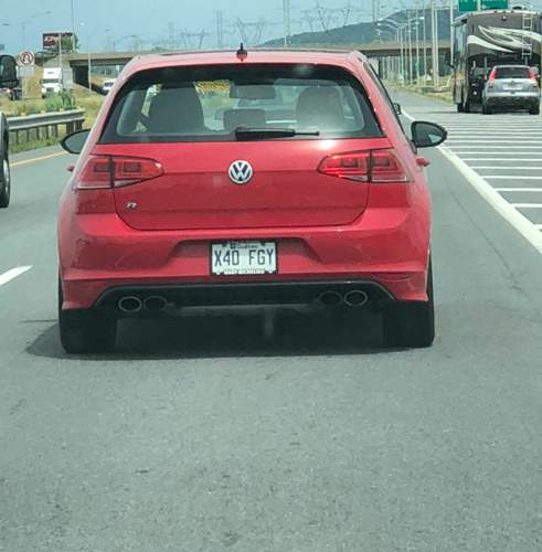

etwas offtopic; habe heute diesen R in kanada gesichtet. mit den normalen rückleuchten nicht ganz so fesch.
