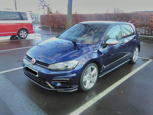

habe im 7R FL das PP + Akrapovic und muss sagen, dass die Bremse echt der Knaller ist (trotz der schwammigen Bridgestone Reifen) und der Sound ist auch ok. Hatte bis vor 2 Tagen einen RS 6 4g, der so sollte man meinen eine gute Bremse haben müsste (Stahl), aber die war im Vergleich zum Golf teigig und mit den 2 t eindeutig überfordert.....
Wenn man bei 250 in die Bremse steigt, hängt man voll im Gurt.....und auch wenn man in der Eifel bei zügiger Talfahrt viel bremsen muss, ist noch alles im grünen Bereich....anders als bei meinem 7R Variant mit der normalen Bremse....da viel das Pedal nach 10 min. durch....
Top Speed....bin bei 260 vom Gas gegangen....leider nur V Reifen ab Werk drauf...der 7R Variant mit 300 PS ging schon 267 Lt. Tacho......mal abwarten...
Bei km 545 wurde die Antriebswelle v. links getauscht wegen Rattergeräuschen......sind jetzt immer noch da und nun ist noch ein Quitschen/Knarren vom Dämpfer v. links dazu gekommen......:-(
...mal einer in Atlantic Blue....;-)

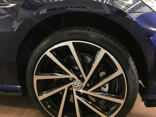

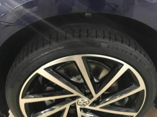

Ich war heute kurz bei meinem VW Händler und habe mir dann im Vorbeigehen einen Golf 7 R angeschaut, der da frisch im Schauraum steht und deR ebenfalls in Atlantic Blue getüncht ist. Tolle Farbe, auch im Licht des Schauraums.
Aber ich schreibe heute Abend eigentlich aus einem anderen Grund: der R war so mega hoch, sah aus wie ein SUV, obwohl er 235/35 R19 Schuhe auf Spielberg Felgen trug. Merkwürdig erschien mir, dass der Abstand zwischen Reifenlauffläche und Radhaus-Kante am Vorderrad mehr als !!! 6,5 cm Betrug !!!
Das Ganze wurde noch überboten, weil der Abstand hinten bei vielleicht 5 cm lag, immer noch viel, wie ich finde. Aber schlimmer fand ich aus optischen Gründen, dass es weniger als vorn war. Aus der Distanz konnte ich den Wagen nicht betrachten, weil er in einer Art Nische stand.
Aber bitte was ist das für ein SUV Style? Ist da irgendetwas falsch eingestellt? Ich bin ziemlich geknickt, weil ich noch mit mir ringe, ob ich eine Tieferlegung brauche oder lieber aus Gründen des möglichen Garantieverlustes darauf verzichte. Aber wenn der Renner so hochgebockt daher kommt, dann ist das ja unausweichlich.
Was kann da schief gegangen sein?
Transportsicherung nicht entfernt.
Sorry für die Frage, aber gibt es das wirklich?
EDIT: ich google das direkt mal ...
Ja, sind so Kunsstoffteile, die in die Federn eingespannt werden, damit sich das Auto auf dem LKW oder sonstwo nicht aufschaukeln kann. Im Seat Forum haben schon mehrere berichtet, dass ihr Auto sogar so an sie ausgeliefert wurde.
