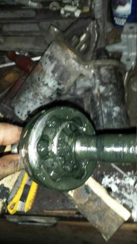

Es ging wieder ein ganzes Stück weiter. Dank eines guten Kollegen aus Dortmund hatte ich ein zusätzliches Paar kräftige Hände parat.
Letzte von mir erkennbare Baustelle vor der HU war nun die Achsmanschette auf der Fahrerseite. Diese war ja augenscheinlich schon komplett dullig.
Also frisch ans Werk:
Achszentralmutter am Boden mit dem ansässigen Schlagschrauber gelöst (kein besonderes Gerät, hat aber enorm gut funktioniert).
Rad runter und als erstes an die Schraube vom Querlenker gemacht. Die ließ sich auch noch ganz gut überzeugen.
Die von der Spurstange musste mit dem Schlagschrauber überredet werden und hat die Prozedur auch nicht überlebt. Den Ausbau ja, den Einbau allerdings nicht mehr.
Ergebnis: Mutter bewegt sich in fester Position weder vor noch zurück. Wird also demnächst per Flex oder Mutternsprenger demontiert und gegen eine frische getauscht.
Da sich der Konus des Querlenker nicht überzeugen ließ, sich aus dem Federbein zu lösen, hab ich das Geraffel kurzerhand wieder zusammengeschraubt und Methode B gewählt.
Im Nachhinein war das auch viel einfacher und ich würde das auch immer wieder so machen:
Antriebswelle am Getriebe gelöst, Stabi vorne unterm Schlossträger gelöst und die komplette Welle Richtung Getriebe rausgezogen.
Die Manschette war schon so rissig, dass ich sie mit bloßer Hand vom Gelenk rupfen konnte (die Schellen nicht, da tats dann doch nur der Saitenschneider).
Als nächstes dann die komplette Welle in nen Schraubstock gespannt, das ganze alte Fett entfernt und mit nem Holzklotz und nem dicken Hammer von hinten auf das Gelenk geprügelt.
In der Anleitung von vw-polo.info stand was von "einem leichten Schlag". Das konnte ich jetzt nicht bestätigen.
Es hat schon ein paar Schläge gebraucht, dann machte es aber "klick" und das Gelenk war ordnungsgemäß zerlegt.
Noch schnell die neue Manschette drauf, erste Schelle dran, Fett rein, Gelenk draufgeschlagen, zweite Schelle fest und Drops gelutscht.
Einbau in umgekehrter Reihenfolge.
