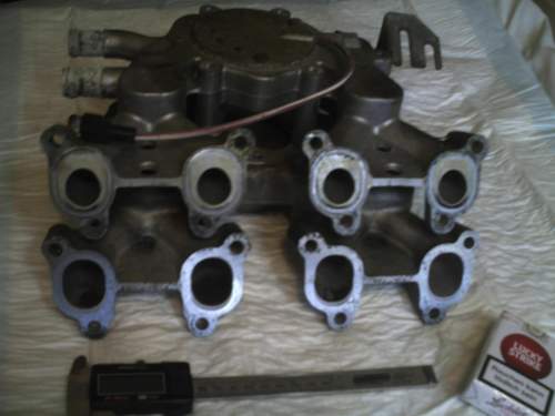

Mach mal ein paar Bilder vom deiner monoeinheit und den saugstutzen von oben und unten ,weil habe einen da liegen noch vom Ralph aber irgendwie habe ich da immer noch 1000 Fragezeichen ???
Dann mach doch einfach mal `n Bild davon (Eingang innen ! )
Ob das `ne AAU oder AAV ist wirste ja wohl noch an den Saugrohren innen unterscheiden können (oder an der ET-Nr. ) 🙄
Bei sooo vielen Brücken die ich schon gemacht ( & verschenkt ) habe weiß ich doch beim besten Willen nicht mehr welche Du geerbt hast 😁

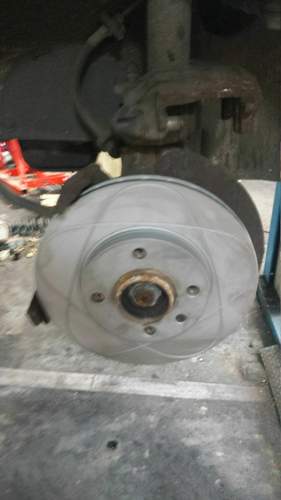

Oberstes Ziel ist nun klar definiert:
die kommende HU nebst AU soll mit so wenig Mängeln aufwarten, dass der Prüfer mir die neue Plakette zuteilen muss.
Dazu muss nach meiner aktuellen Auffassung vor allem folgendes gemacht werden:
1. Die Bremsen der Vorderachse müssen komplett erneuert werden. Die Scheiben sind eingelaufen und die Belagstärke bewegt sich im mikrometer-Bereich. Bei der Gelegenheit wird gleich auf innenbelüftete ATE Powerdiscs samt passender Beläge umgerüstet (habe ich seit locker nem halben Jahr hier liegen)
2. Der Tankstutzen hat die Lepra und die Spanierein verliert ihren 95er Tequila. Ein neuer Tank soll also her. (auch den habe ich seit locker einem Jahr hier liegen. Vielen Dank @SteinOnkel und Ben für das Gastgeschenk 🙂 )
3. im Bereich der Ölwanne sifft das Öl nur so heraus, dass es mir Leid tun würde dem armen Prüfer seinen Kittel zu versauen. Ergo: neue Ölwannendichtung. Bei der Aktion wird gleich das Sieb der Ölpumpe gereinigt und der selbigen eine neue Kette verpasst.
4. nach der missglückten Tauschaktion des fahrerseitigen hinteren Stoßdämpfers, aufgrund einer festgegammelten Schraube, habe ich ich entschlossen gleich die ganze Achse in Rente zu schicken und eine Achse mir Stabi zu verbauen (gabs für nen Fuffi am Arsch der Welt zum Einsammeln). Statt der gebrauchten Dämpfer werde ich zu neuen greifen und überlege auch gleich neue Federn zu verbauen. Im Zuge des Achsentauschs werden auch die Bremstrommeln eine Überholung erhalten. (Dämpfer und Bremsenteile muss ich noch bestellen)
Wenn das durch ist, bin ich mir fast sicher, dass der TüV-Onkel seinen Segen für die neue Plakette geben wird.

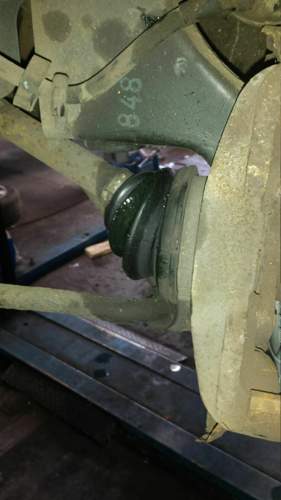

U.U. muss ich noch die Antriebswellen tauschen. Ich bilde mir ein, dass es da beim rückwärts im Kreis Fahren geknackt hatte.
folgende Teile habe ich mir besorgt
Zu 1.:
-ATE Powerdisc innenbel.
-Bremsbeläge ATE
-VW2 Sättel aus einem Golf 2 mit PN-Motor
-neue Führungshülsen und Bolzen von ATE
-Bremsschläuche von ATE
-Mannol Bremsflüssigkeit

Damit wäre die Bremse dann auf dem Stand vom G40, das sollte für meine Zwecke mehr als ausreichend sein.
Habe ich noch irgendwas vergessen oder kann das so stehen bleiben?

Daempfer kann ich dir die Sachs Advantage empfehlen. Ob die nun Gas oder Oel intus haben - I don't Knopf!
Dieses Mannol Zeug tausch aber nach 50km gegen was anstaendiges aus. Teilsynthetisch mmmh ne ist nicht so der hit!
Einen Luft/ und Spritfilter wuerde ich vielleicht noch auf die Liste packen. Dann sollte der HU ja nichts im Wege stehen.

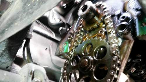

muss ich für die Ölpumpenkette unbedingt die Schraube auf der KW lösen oder ging das auch ohne?

Manuel die KW Schraube muss man lösen sonst bekommt man den De hel von der OLpumpe ned ab ..
Die Ölwanne muss auch weg

Die Ölpumpe muss man lösen sonst bekommt man die Ölkette den drauf ...die ölkette holste bei VW kosten so um die 30 €uronen und die dazugehörigen Schrauben auch gleich da holen
Danke Mäxle. Bekomm ich das ohne kräftigen Schlagschrauber irgendwie hin?
Schraube von der Ölpumpe kommen definitiv neu.

Ohne schlagschrauber geht da nix die zu lösen min 10-12 bar braucht man da ....
