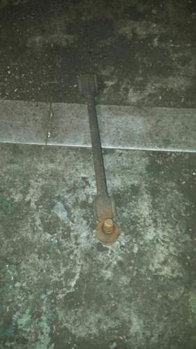

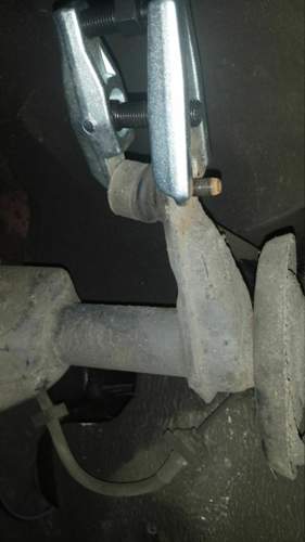

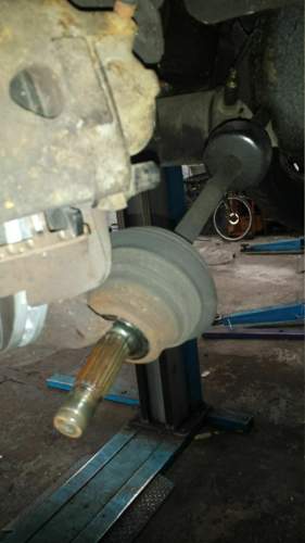

Der heutige Tag war sehr geschäftig. War 7h in der Werke. Dafür ist aber nun fast alles an der Vorderachse neu.
Richtig miese Konstruktion ist die Geschichte mit den Querlenkern und der Antriebswelle Beifahrerseite. Das Tilgergewicht macht es beinahe unmöglich die Schraube von der Seite aus in den Querlenker zu bekommen.
Die Querlenker selbst flutschen bei demontiertem Stabi fast wie von selbst in den Achsschenkel. Ein alter, kaputter, großer Schlitzschraubendreher bietet sich an um das Klemmteil im Achsschenkel etwas auseinander zu bewegen.
Ich kann nur immer wieder betonen, wie wichtig es ist neue Muttern und Schrauben zu verwenden. Beim Abschrauben des Querlenkers auf der Fahrerseite ist das Gewinde der Mutter auf der Schraube geblieben. Gut, dass die Mutter trotzdem runter gekommen ist.
Der Spurstangenkopf ließ sich trotz starker Korrosion wunderbar lösen. Beim Einbau habe ich aber, trotz Umdrehungen zählen, die Spur recht stark verstellt. Muss ich wohl sehr zeitnah mal einstellen lassen.
Lustig war das Gepfriemel mit der Spurstange auf der anderen Seite. An das Lenkgetriebe kommt man nur sowas von besch...eiden dran. Hat aber mit etwas Fingerspitzengefühl geklappt.
Worüber ich auch sehr erstaunt war, war wie gut die Schraubendreher-Methode bei den Gewindebuchsen auf der Kolbenstange funktioniert hat. Die Buchsen waren nach dem Ausbau zwar total im Arsch, aber neue hatte ich zum Glück auch besorgt. Beim Einbau war ich dann etwas vorsichtiger, hat aber auch gut geklappt und ganz ohne Beschädigung.
Die Dämpfer waren definitiv schonmal getauscht worden, war aber irgendwas billiges, ganz gut, dass die rausgeflogen sind.
Die Domlager waren sichtlich fertig und auch wesentlich dünner als die neuen. Entweder waren die enorm ausgelutscht oder Billigware.
Morgen wird der Wagen zur Nachuntersuchung beim TüV vorgeführt und bekommt dann unweigerlich die begehrte Plakette 😁
MfG
