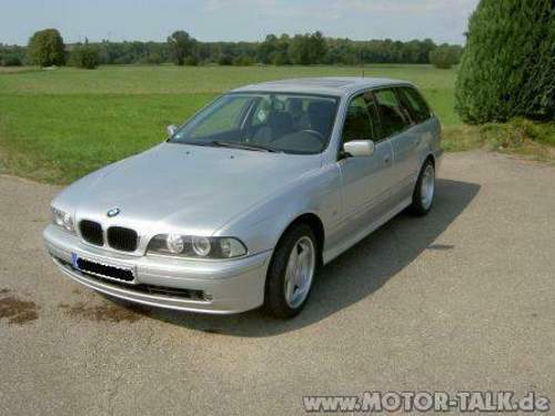

Hallo ich möchte euch gerne mein Auto vorstellen, habe es vor kurzem gekauft und noch paar Kleiniglkeiten dran gemacht! So nun zum Auto:
BMW E39, BJ 1999, 528i, 92tkm, bin 2Hand, Schwarz

Hallo, habe wieder einpaar Kleinigkeiten gemacht und wollte euch mal auf dem Laufendem halten!
Bild 1: Meine neuen Xenon Nebelscheinwerfer in 8000k, da habe ich auch direkt eine Frage da mein normales Xenon ja nur 4500k hat wollte ich das auch auf 8000k bringen, muss ich da nur die Lämpchen wechseln und ist das so einfach ohne weiteres, oder soll ich dann lieber die Nebler auf 4500 wechseln?!
Bild 2: Kennzeichenbeleuchtung in LED
Bild 3: Neue Standlichtringe, etwas dicker und jetzt auch 8000k
Bild 4-6: Gereinigt, poliert und gewaxt, ich hoffe man kann auf den Bildern das sehen, was ich sehe!
Bild 7-8: Plastikteile, sowie Gummis, Pedale und soweiter richitg sauber gemacht, entstaubt und gefettet
Bild 9: Leder gereinigt und aufbereitet, Teppiche gereinigt und aufgefrischt
Bild 10: Reifenschwarz muss sein.
Fragen, Kommentare und Tipps sind erwünscht!!!!
