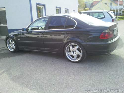

Hy....
Fahre seit einigen Wochen einen 330d Bj 2001...
Mir ist vor 3 wochen der Kühlwasserbehälter auf der AB geplatzt / gerissen...
Habs zum Glück gleich bemerkt und bin rechts ran gefahren, trotzallem ist die Temperaturnadel in den roten Bereich geschossen!
Inzwischen ist an der Kühlung alles neu gekommen sprich: Kühlwasserbehälter, Wapu, Thermostat und der Keilriemen auch gleich mit.
Seitdem bin ich auch wieder ca. 3.000km gefahren und die Leistung ist auch da aber er tickert egal ob kalt oder warm!
Das war sonst nie so...
Ich glaube durch des das der Motor bisl warm geworden ist sind die Hydrostößel defekt!
Nun meine Frage: Muss ich die Nockenwellen runternehmen um diese zu wechseln? oder kommt man da auch so hin?
Wenn jemand noch ne EBA dazu hätte wäre auch nett.
