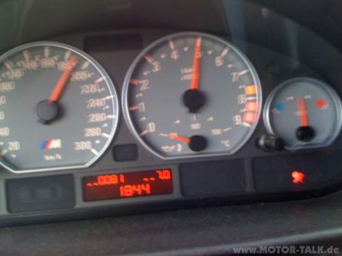

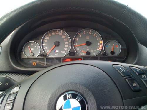

So jetzt macht mir ihr langsam Sorgen. Seit Sonntag habe ich den neuen Kühler drinn. gelüftet habe idh auf EMpfehlung von vielen 2x gemacht. Das Auto lässt sich gut fahren. Das einzige Problem ist, dass die Temperaturanzeige gerne mal ab- und zu nach rechts wandert, jedoch ohne den dritten Punkt zu erreichen (s.Bilder). Heute habe bin ich dann mit dem Auto ca. 70 Km durch die Stadt und auf der Autobahn gefahren und habe dabei folgende Werte vom Bordcomputer abgelsen.
1/ Im Leerlauf 93°C (mittig senkrecht)
2/ In der Stadt wandert die Temp von 93°C (Mittig) bis max 98°C (rechts)
3/ Auf der Autobahn bei 120 km/h von 92°C bis 95°C
4/ Auf der Autobahn mit 150, 160 und 180 Km/h ist sie meistens mittig bei 92°C jedoch ging sie ab und zu runter bis 79°C. (Ich schätze wegen dem Windwiederstand)
Außentemperatur betägt 14°C
Sind die Werte in Ordnung?
Auto: BMW E46 323i M54 2,5L 6 Zylinder
Img-0090-1
Img-0086-1
81km drauf? und 190kmh bei komplett kaltem ÖL? ich hoffe doch die Anzeige ist kaputt.
nein nein halt
81 ist die Temperatur von der Geheimfunktion des BC.
die Öltemperaturanzeige funktioniert nicht.
Ich bin mit diesem Tempo gefahren, erst nachdem ich um die 50 Km Stadt und Autobahn gefahren bin, da kann ich davon ausgehen, dass die Öltemperatur gut genung zum gasgeben ist.
selbst bei 97 grad darf die anzeige nicht nach rechts wandern... irgendwas stimmt mit der anzeige nicht... hast du dein original KI nicht mehr??
wenn du mit KI Kombiinstrument meinst, dann habe ich ihn seit Jahren nicht mehr. Aber die Anzeige war immer in Ordnung, erst seit dem Kühlerwechsel fing sie an zu wandern. Sind dann 97°C in Ordnung? Ich meine gefährlich wird ab 108°C oder?
ja KI -kombiinstrument.. hast ja vom M3 das KI drin
ich habe e46 modelle gefahren 4 zylinder bei denen war die durchschnittstemperatur bei 110-112 grad.. ab 120 grad wird es gefährlich und die anzeige müss dann nach rechts wandern.. bei meinem 328i schwankte die temperatur bei 95-96 grad
Also bei allen BMW's die ich gefahren bin, ist die Temp Anzeige nie über die Mitte raus. Egal wie ich gefahren bin. - Ausser 1x da war so ne Magnetscheibe oder so ähnlich defet. Sitzt irgendwo vorne beim Lüfter.
Hm also beim 325i ist es so, und ich glaub beim 323i auch, das er bis min bis 100° unverändert in der mitte steht. Könnte aber sein das die M3 anzeige aber auch einfach nur sensibler ist, und das bisher nicht aufgefallen ist weil er kälter läuft, wieviel Frostschutz hast du verwendet? Zuviel beeinträchtigt die Kühlleistung wobei 98° eigentlich noch ok sind.
