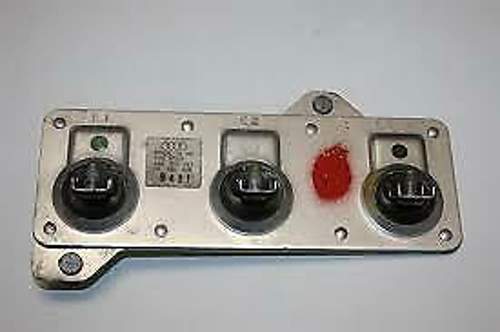

Hallo
Alufelgendoctor hat evtl das Problem erkannt.
Unter der Kühlerverkleidung sitzt am linken Karr.-Träger eine Platte mit drei Widerständen.
Bei den meisten sind nur die Anschlüsse vergammelt;manchmal hat auch der komplette Widerstandsträger einen weg.Ich Tippe ,dass dieser Träger im eimer ist ( Widerstände durch).

Folgendes kann defekt sein:
1. Vorwiderstand unter dem Wasserkasten hinter dem Wischwasserbehälter linker Kotflügel ist durchgebrannt (ist am häufigsten der Fall).Ursache kann Korrosion und Feuchtigkeit sein, oder dass einer der Lüfter schwer läuft und zu viel Strom braucht oder mal blockiert wurde. Einfach den Vorwiderstand überbrücken, dann läuft der Lüfter volle Pulle, wenn die erste Temperaturstufe erreicht wurde oder am Stecker vom Thermoschalter pin 1 und 2 verbunden werden. Wenn das so ist, dann widerstand erneuern. und fertig. Oder fehlt der bei Dir dieser Widerstand, weil Relais K und Sicherung 20 auch nicht eingebaut sind?
