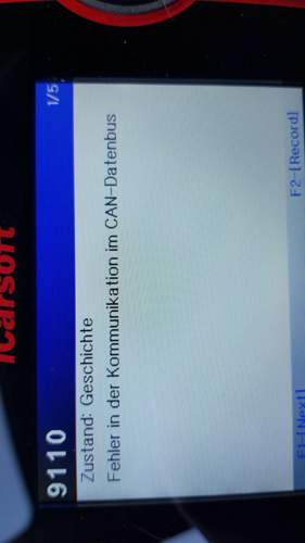

Drehzahl/Tanknadel/Gradmesser und alles andere funktioniert jedoch normal. Nur die Uhrzeit war verstellt. Ebenso war die Anzeige "gefahrene km ab Reset" resettet auf 0. Dort stand gestern irgendwas um die 26 oder 27 km drauf. Auto stand über Nacht draußen. Auto fährt normal ohne Probs. Irgendwelche Funktionsstörung Lenksäule etc wie im Bild, kann ich nicht feststellen.
Scheint irgendein Can-Bus Prob zu sein. Schaut doch mal bitte, kennt jemand von euch diese Fehlercodes evtl?
(im Anhang)

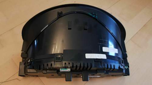

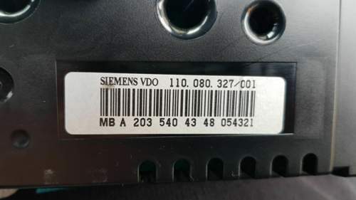

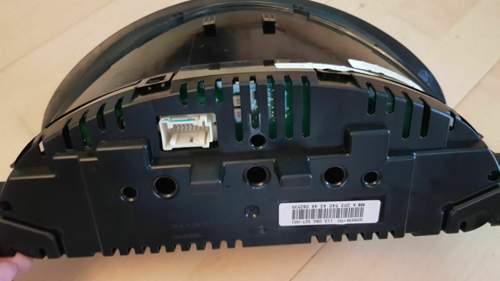

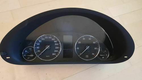

Falles für es für jemand von Interesse ist der sich den Ausbau zum Nachschauen sparen will, hier das Austauschteil im Bild. Ist identische Teilenummer wie das verbaute defekte.
Update: Wie ihr schon vermutet habt, biss der MB Meister auf Granit. Eins is Fakt, das günstige Austauschgerät hatte nur 91.000 km gelaufen anstatt meine knapp 160tkm und es funktioniert. Damit ist die Fehlerquelle eindeutig dem defekten KI zuzuordnen.
Nur eben konnte die DAS das Austausch-Kombiinstrument nicht anlernen, bzw verweigerte dies. Es funzt Tacho und alles andere, nur Ölstandsmesser und Gesamtkilometeranzeige sind nicht möglich.

Die beiden Kombiinstrumente gingen grade auf die Reise zum Software-clonen in einen Fachbetrieb. Kostenpunkt 99 Tacken + 6,90 Versand. Geht ja noch.
Danach muss nicht mehr angelernt werden, einfach einbauen.

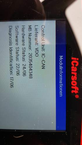

Das Austausch KI ist definitiv nun identisch mit dem alten. Hab die Daten ausgelesen. (Siehe Bild)

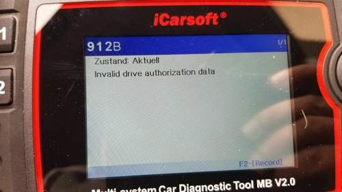

Sämtliche ursprünglichen Fehler wie am Thread-Anfang sind weg, dafür dieser neue hier (siehe Bild)
Im Diagnosegerät hab ich das KI angesteuert, alle Funktionen ausgelesen. Beim Tacho steht n/a.
Dazu noch ausgelesen: Vom Canbus kommt der Gesamtwegstreckenzähler mit Stand 156972 km. In der KI sind 157298 km (identisch mit altem KI. Also exakter Klon)

Habt ihr da irgend eine Idee dazu? Könnte das Problem ganz woanders liegen? Hab was von nem Drive Authorization Modul mal gelesen. (würde zu Foto im Anhang passen). Bin da etwas ratlos.
Ja was soll man sagen der merk halt sobald der Datenbus läuft das Die FG-Nr vom Fahrzeug nicht mit der im KI hinterlegten über ein passt.
