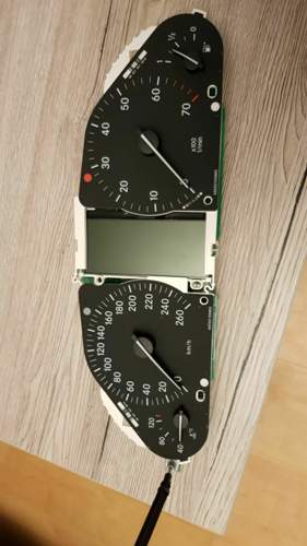

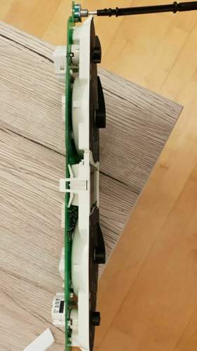

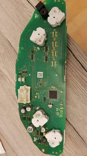

hab das alte mal auseinandergebaut. Hier paar Bilder.
So ein Preis für das bissl Plastik und Platine. Aufm Prozessor steht "Japan" drauf. Platine bestimmt auch aus Fernost. Also ich tippe auf rund 80 Euro Herstellungskosten, wenn überhaupt. Ist aber nur meine persönliche Schätzung. Lass mich gern eines Besseren belehren.
