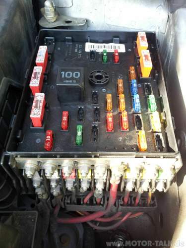

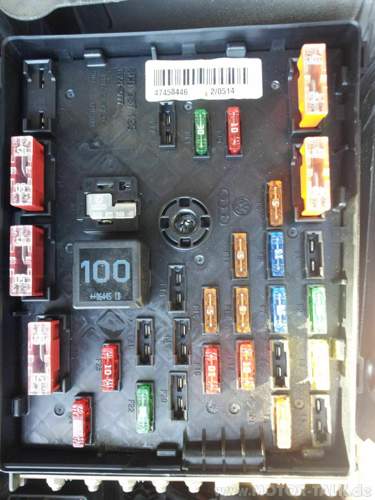

Danke erst einmal für die Antwort!
Für mich sieht der der Sicherungskasten völlig in Ordnung aus.
Siehe Bild 1-4.
Die 40er Sicherungen oben drauf sind fest, und beide völlig in Takt.
Zu den Fragen:
a) Es handelt sich um den:
Passat 3c (B6)
2.0 TDI 125KW / 170 PS
Baujahr: 2006
b) Siehe Bild 5
c) WVWZZZ3CZ7E125XXX
EDIT: Bei der hinteren 2. Batterie ist definitiv etwas nicht in Ordnung, entweder sie ist kaputt oder wird nicht mit aufgeladen. Vorhin Ladegerät angehängt, sie zog 10,5 A.

So, neuster Stand.
Scheibenwischer Funktion immer noch defekt, ich werde nun den Heckscheibenwischer-Motor mal tauschen lassen und sehen, ob sich das Problem lösen lässt.
Des Weiteren, nachdem heute morgen das Gebläse wieder nicht ging. Bin ich los und habe mir ne neue Banner Running Bull AGM Batterie besorgt. und siehe da, die Batterie ist mal voll und zieht nach 1-2 Stunden 0 Ampere. Perfekt.
Und das Gebläse läuft auch wieder richtig auf Höchstleistung! Standheizung läuft auch ohne Probleme.
Nun muss ich erst einmal testen, ob es nun nur an der Batterie lag oder ob die hintere Batterie doch nicht richtig versorgt wird. Abwarten.
Der Heckscheibenwischer hinten links kann außer Acht gelassen werden, denn den Motor davon werde ich dann in Eigenregie wechseln.
Ohne Funktion sind allerdings aber immer noch die 3 x 12V KFZ Anschlüsse (Vorne, Hinten, Kofferraum) und die Sitzheizung scheint auch noch immer ohne Funktion.
Für mich immer noch rätselhaft. Vllt. hat ja jemand eine Idee.
