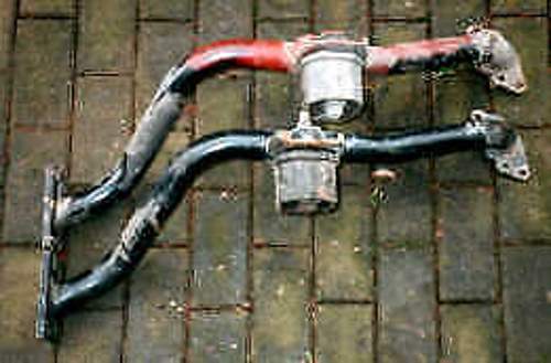

so nun isses endlich soweit, 2E hängt drin 😎
jetzt kommen die feinheiten:
hab schon diverse 2e-umbau-seiten (2e-im-t3, mamero, ...) durchforstet, aber hab noch keine wirklich glückliche lösung für den luft-ansaug-trakt gefunden.
wie habt ihr das gelöst?
möchte gern den kühlmittel-nachfüllbehälter wieder einbauen und auch den ölpeilstab des t3 verwenden. außerdem hab ich schon öfter gelesen das die ansaugrohrvorwärmung pflicht ist, also fällt auch ein offener luftfilter aus...? (wobei ich da eh kein wirklicher fan von bin)
gibts ne möglichkeit den serienmäßigen schlauch zu verwenden (zwecks anschlüße der kurbelgehäuseentlüftung und des leerlaufstellers)?
das nächste was mir sorgen macht ist der platz zwischen ansaugbrücke und blech vom motorraum. hab da nur etwa 5-10mm platz. befürchte das der motor beim lastwechsel dagegen schlagen könnte? gibts da schon erfahrungen und ggf. lösungen?
nächste problem: kraftstoffleitungen. hab mir bei atp nen neuen tank sowie eine kraftstoffpumpe bestellt. laut etka sind vom tank zur pumpe 390mm schlauch in 11x3,5. kein problem. aber wie ist das mit den leitungen dahinter? hab im etka gesehen das ab kraftstoffpumpe 7x3 schläuche verlegt werden. kann ich dafür die alten kunststoffleitungen des jx benutzen, oder sind die zu klein? (hab grad weder etka noch was zum messen da)
als halter für die pumpe hab ich nen halter der zündspule aus nem golf 2 zweckentfremdet 😉 muss der kraftstofffilter auch nen halter haben oder kann ich den in den schläuchen baumeln lassen?
schonmal danke und gruß, Colin

Mahlzeit! Zu deinem L-Filter Problem-gibt genug Lösungen.Ich kann dir Praktisch nix zu sagen weil ich an beiden Raid/K&N fahr.
Platz links Motor/Rahmen-Altbekannt.Lösung: Rechten Motorhalter drehen.Links wischen Motorhalter und Rohr U-Scheinen.Ich hab zw. 12 und 15mm.Erst rechts festschrauben,dann links,dann erst Getriebe.
Leitungen-komplett neu in 10/12.Pumpe in original Halter,Filter kann frei.
Hab Dieselölpeilstab,in einem mit Ausgleisbehälter,im anderen Ohne.
Gruß Frank!

Rechten Motorhalter drehen. Links zwischen Motorhalter und Rohr U-Schienen.
Du hast nicht zufällig ein Foto davon? Kann mir grad nicht so richtig vorstellen wie du das meinst 😕
Mahlzeit! Keine Kaltlaufprobs.Laut? OK,find ich.
Ok,Schreib ich Gummilager am Motorhalter,😁
Kannste drehen,dadurch kommt der Motor weiter nach rechts.
Links musste dann eben ausgleichen mit U-Scheiben,Aluplatte usw.Was de gerade hast. Zwischen das Gummilager und dem Rohr.
Kuckste Bild,die mein ich.
