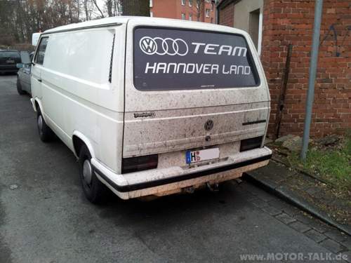

moin! ich spiele mit dem gedanken meinen bus etwas schneller zu machen. momentan hab ich den jx mit 3h getriebe verbaut.
dafür hätte ich 2 motoren zur verfügung:
VW VR6 2,8L 128kW (aus Golf 3)
Ford V6 2,5L 125kW (aus Mondeo 1)
was mich auch noch reizen würde, ich aber (noch) nicht zur hand hab, wäre ein audi 5E 2,3L 100kW.
jetzt stellen sich mir ein paar fragen:
1. kann ich bei einer solchen leistung das 3h getriebe weiter verwenden? vermutlich nicht... welche alternative gibt es und wie bekomme ich es mit dem motor verbunden?
2. gibt es für o.g. motoren fertige motorhalter zu kaufen oder hat jemand einen der motoren verbaut von dem ich mir die halter kopieren (bzw. nachbauen) könnte? (zettel, stift und schweißgerät sind vorhanden^^)
3. wie siehts mit dem kabelbaum aus? mit einfach umstecken wirds wohl nicht getan sein... komplett selber bauen oder kann man den originalen irgendwie verwenden?
4. welche bremsanlage ist bei dieser leistung angemessen? muss sie überhaupt geändert werden?
5. welcher umbau wäre einfacher umzusetzen? 5e, v6 oder vr6?
gruß, colin
