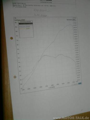

Aber auch ein C20NE schafft keine 222km/h, da schaffste mit Serien XE mal grad so. Hast du kein Prüfstandsdiagramm von deiner Abstimmung? Da wär doch dann ganz leicht ersichtlich, welche Leistung im Begrenzer anliegt und wo dieser liegt.
Original geschrieben von fate_md
Original geschrieben von kolbenkasi
Ich schätze mal das ich aus PS KW gemacht habe, denn viel langsamer als ein 2L 8V bin ich nicht und da ich ja einen Stufenheck habe ist dieser ja noch etwas schwerer!
Vielleicht sieht man sich ja in Oschersleben
Sicher habe ich ein Leistungsdiagramm von vor dem Umbau, das Video zeigt aber nicht die letzte Ausbaustufe! Habe jetzt noch eine hochglanzverdichtete Ansaugbrücke und einen besser bearbeiteten Abgaskrümmer, danach habe ich noch kein neues Video gedreht, und die maximal Leistung liegt ja nicht bei dem Drehzahlbegrenzer.
Scan doch bitte einfach mal das Diagramm ein und poste es 🙂
Ich habe leider kein scanner könnte höchstens ein foto machen
Jap, wär cool, ordentlich fotografiert sollte das genauso gehen.
So hier mal ein altes Diagram, bevor die Motorabstimmung gemacht wurde!!! also ohne Drehzahl Erhöhung
Leistungsdiagramm
Also sehe ich das richtig, dass der 1,4 Liter von dir so ca. 87 KW hat?
Respekt 🙂
Und da soll einer mal sagen saugertuning macht keinen Spass 😉
Jop definitiv ne saubere Leistung!
Mit 6300 den 5. ausgedreht macht dann reale 197km/h, das klingt schon deutlich glaubwürdiger
