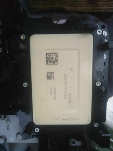

Wie bekomme ich raus was für eine Software drauf ist
Softwarestand mit Tester oder VCDS auslesen, Hardwarenummer steht immer auf dem Steuergerät!
Wo erkenne ich die Hardware mfg
Danke das du mir helfen tust mfg
Hardware bzw Teilenummer ist die 02E927770AD und die sollte mit deiner übereinstimmen.
