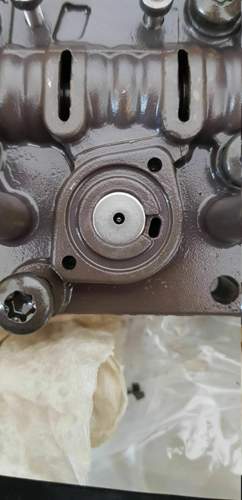

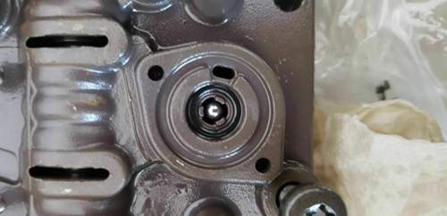

Ist der Zusammenbau mit dem N92 Ventil wirklich korrekt beschrieben?
Leider ist mir beim Auseinanderbau das Ventil auseinander geflogen. Habe das Gefühl, dass die Feder über dem Abstandshalter saß.
MfG
Die richtige Reihenfolge ist Feder, Kugel, "Anstandshalter".
Wenn die mechatronik mit dem elektrischen Teil nach unten liegt, also mit den Ventilen nach oben dürfen die Federn nicht rausspringen.
Kannst du mir sagen ob bei dir die Ventile N217 und N218 schergängiger sind als die N233 und N271?
Ist die Kugel beim N92 kleiner als bei den anderen Ventilen?
Also bei mir waren 3 Ventile vom Gefühl schwergängiger als 1 von deinen beschriebenen. Haben irgendwie mehr "geklackt" wenn man die Kolben bewegt hat.
Hab grade nochmal nachgeguckt, muss mich korrigieren, bei N92 ist keine Feder dabei.
War bei dir eine drin?

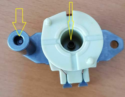

Ja die kugel ist kleiner. und das Abstandsplätchen ist anders.
Ja, eine kleinere, länglichere.
Ich vermute, dass die nicht im Schacht war, sondern im Ventil über dem Kolben.
So sieht das bei mir aus... Kugel und Plättchen

Und wo ist die Feder? Im Ventil selbst über dem Kolben?

Die Feder ist im Ventil drin, bzw. im Kolben(siehe Foto), ich hoffe es ist verständlich.
