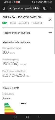

Cupra hat nun bessere Daten im Konfigurator hinterlegt.
@Passat-B8BiTDI schrieb am 31. Oktober 2021 um 21:49:56 Uhr:
Anscheinend wird hier fleißig mitgelesen.
Das ist zwar immerhin möglich (im Gegensatz zu den Skoda Daten), aber passt trotzdem nicht unbedingt und es stellt sich die Frage, in welchem Drehzahlbereich genau, die maximale Leistung anliegen wird.
Eigentlich passt das ganz gut, die müssen ja nicht bis auf die letzte Umdrehung das Drehmoment halten. Sind immer hin 136,33kw bei 4200 Umdrehungen, eine kleine Steigerung über die mindestens weiteren 12000 Umdrehungen kann es ruhig geben. Das wäre von der Relation so, als hätte ein Verbrenner bei 1/4 seiner maximalen Drehzahl schon 90% seiner Maximalen Leistung.

0-4200rpm bei 310Nm passt bei 150kW sehr gut, weil es nachvollziehbar und zudem möglich ist.
Die Skodaangabe von 310Nm bis 6000rpm ist ja bei 150kW-max nicht mal theoretisch möglich.
Ich schätze mal, dass die Wahrheit irgendwo dazwischen liegt, mit Tendenz zu 4200rpm.
