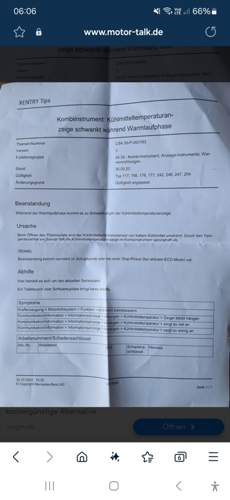

Das ist normal mach dir keine Sorgen. Es gibt sogar ein Schreiben dazu von Mercedes. Müsste sogar hier im Forum vorhanden sein wenn du es suchst.
Da hilft auch kein Thermostat Tausch oder so ähnlich.
Und auch bei Tausch von Komponenten wird spätestens auf der Autobahn die Temperatur Anzeige wieder schwanken was auch eigentlich normal ist.
Es gibt eine abschaltbare WaPu und ein eletktr. gest. Thermostat.
Wenn dein Auto & Innenraum warm wird ist alles OK.
Lg

@Samsunlu55 schrieb am 13. Januar 2025 um 06:03:57 Uhr:
@Michael1406 schrieb am 12. Januar 2025 um 13:56:55 Uhr:
Hallo zusammen, habe das selbe Problem. Massive Temperatur Schwankungen Kühlmittelthermostat wurde auch schon erneuert, leider ohne erfolg. Kann es am Kühlmitteltemperatursensor liegen? Mit dem Tester habe ich die Werte ausgelesen sowohl die Temperatur, als auch die Signalspannung schwanken deutlich. Spannung lag bei 0,2-1,4 V bei 90 grad Motortemperatur. Was meint ihr?? Kühlmitteltemperatursensor erneuern?
Lg

Bei anderen Marken ist es auf Konstant 90 Grad eingestellt. Aber im Geheimenü des BC oder mit einem Diagnosegerät sieht man das die Temperatur auch dort schwankt.
Kannst gerne alles Tauschen. Aber schwanken wirst du bei den W176 immer haben. Rede von den Benzinern.
Bei den Diesel haben die eine andere Wasserpumpe.
Mfg

Ich rede nur von der Temperaturanzeige.
Wenn deine MKL angeht wird da wohl ein Fehler hinterlegt sein.
Laut Datenblatt liegt die normale Betriebstemperatur zwischen 70 -90 Grad.
