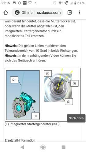

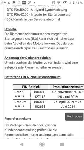

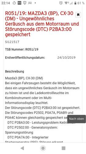

Ich hatte ja dieses komische Rattergeräusch aus dem Motorraum....
Beim ersten Termin bei meinem Händler hat er leider nichts hören können, kommenden Montag hab ich wieder einen Termin bei Ihm.
Um sicher zu gehen, das er auch hört was ich meine, habe ich probiert das Geräusch "einzufangen".
Erst per Handy vom Innenraum aus, was leider nüscht gebracht hat.
Jetzt mit meiner Gopro aus dem Motorraum aufgenommen....hier kommt es ziemlich deutlich rüber.
https://drive.google.com/.../view?usp=sharing
Das ist die Tonspur des Videos.
Zu hören bei:
1:39
2:13 - 2:53 immer wieder
9:34 - 10:30 fast durchgängig
11:08 - 11:40 fast durchgängig
Vom Innenraum aus kann man es nur ganz leise und meist nur kurz hören.
Klingt für mich irgendwie nicht gesund oder was meint Ihr?

Hallo, ich denke mal das dein Problem von hier kommt.
Vielleicht hilft dir ja der Anhang weiter!?
MfG

@HS77
Dann müsste sein 3er aber recht „alt“ sein und kein X Aggregat haben, wenn ich VIN und Produktionszeitraum richtig deute.
@mdnb schrieb am 19. Juni 2020 um 22:41:45 Uhr:
@HS77
Du kannst solche Sachen nicht immer generell ausschließen, FIN Eingrenzungen werden nicht selten ergenzt oder erweitert.
Wäre nicht das erste Mal!
Ich weiß zwar nicht wie du an den letzten Stellen den Motor feststellen kannst der Zeitraum ist der reale Produktionszeitraum, nicht Zulassungsdatum! 😉
@HS77 schrieb am 19. Juni 2020 um 22:52:03 Uhr:
@HS77
Na gut, sollte ja aber schnell feststellbar sein, ob die Riemenscheibe des ISG noch eine Mutter hat oder aufgepresst ist. 😉
