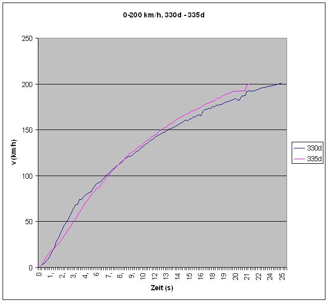

Hallo 335iler :-)
ich habe mal getestet ab, wann das maximale Drehmoment des 335i anliegt.
Hierzu habe ich bei ca. 1200 U/min Vollgas gegeben z.B. im 3. oder 4. Gang.
Normalerweise sollte ja bei 1300U/min schon das max. Drehmoment erreicht werden. Zu meinem Erstaunen habe ich jedoch festgestellt, dass der Schub bis ca. 2000U/min kontinuierlich zulegt. Hieraus schließe ich dass das max. Drehmoment bei mir erst bei 2000U/min anliegt. Sehe ich das richtig? Bei welcher Drehzahl habt ihr das Gefühl, dass max. Drehmoment anliegt. Würde mich interessieren. Vielleicht stimmt bei mir ja irgendwas nicht ganz?
Danke für Eure Meinungen und Grüße

Eine sehr interessante Frage, die du hier gestellt hast und sie deckt sich mit meinen Erfahrungen bei zahlreichen Turbomotoren. Du gehörst zu einer ganz kleinen Gruppe von Leuten, denen solche Dinge auffallen, die meisten bemerken so etwas gar nicht.
Die Angabe des maximalen Drehmoments bei 1300U/min stellt das sogenannte "Low-End-Torque" dar, also das stationäre Drehmoment im unteren Drehzahlbereich. Das heißt im Klartext, dass bei Stationärbetrieb das maximale Drehmoment ab 1300U/min zur Verfügung steht. Stationärbetrieb hieße, dass du vollgas gibst und die Drehzahl durch irgendeinen Widerstand konstant bliebe. Bei schwächeren Motoren kann so ein (annähernder) Stationärbetrieb z.B. bei Steigungen auftreten bei denen man trotz vollgas nicht mehr beschleunigt. Beim 335i wird das wohl kaum vorkommen, aufgrund der hohen Leistung.
In aller Regel bewegt man sich beim PKW so gut wie immer in instationärem Betrieb, die Drehmomentkurve für den Stationärbetrieb kann eigentlich in der Praxis nicht gefahren werden. Wenn man jetzt aus sehr niedriger Drehzahl kommt und sagen wir bei 1000U/min vollgas gibt, dann ist noch recht wenig Ladedruck vorhanden. Irgendwann erreicht man die 1300U/min, jedoch ist dort immer noch nicht der maximale Ladedruck erreicht, da man instationär hochbeschleunigt. Erst bei etwas höherer Drehzahl (im vorliegenden Fall scheinbar erst bei etwa 2000U/min) erreicht man wirklich den maximalen Ladedruck und in der Folge das maximale Drehmoment. Das ist ganz normal und bei jedem Turbomotor der Fall. Das gleiche gilt im Bezug auf das Instationärverhalten bei Lastwechseländerung. Wenn man mit einer konstanten Drehzahl von 1300U/min im Teillastbereich dahinfährt und dann plötzlich vollgas gibt sollte man meinen, dass man gleich das maximale Drehmoment zur Verfügung hat - das ist aber nicht der Fall. Auch hier muss der Ladedruck und das Drehmoment erst aufgebaut werden und das Dauert eben (abhängig von vielen Faktoren) ein Sekündchen oder auch mehr. Würde man allerdings dauerhaft bei 1300U/min vollgas fahren (was die Praxis wie gesagt so gut wie nie zulässt) dann hätte man dort tatsächlich schon das maximale Drehmoment zur Verfügung.
Theoretisch müsste das sogar in Abhängigkeit des eingelegten Gangs leicht unterschiedlich sein (klingt vielleicht seltsam, ist aber tatsächlich so, weil man in niedrigen Gängen natürlich viel schneller hochdreht). Je höher der Gang umso früher müsste sich der Drehmomentschub spüren lassen. Das heißt z.b. im zweiten Gang fühlst du den Beginn des Plateaus mit dem Maximaldrehmoment z.B. bei 2000U/min - im 4. Gang fühlst du den größten Schub vielleicht schon bei 1800U/min. Je höher der Gang und die Übersetzung, umso mehr nähert sich das hochbeschleunigen einem Stationärbetrieb an. Wirklich stationär wär es erst bei erreichen der Höchstgeschwindigkeit im höchsten Gang, was aber in diesem Fall uninteressant ist, weil es bei deutlich höherer Drehzahl stattfindet.
Ich denke, dass es keinen Grund zur Sorge gibt, wobei ich nochmal betonen möchte, dass ich den 335-Motor selber noch nie gefahren hab und nicht wirklich kenne. Aber dass der größte Schub nicht bei der Drehzahl kommt, die der Hersteller als untere Grenze der Drehmomentplateaus angibt ist durchaus normal!
Hoffe dies einigermaßen verständlich geschildert zu haben.

Es wird versucht "Beschleunigung" an dem Wert "Drehmoment" festzumachen. Bei 1300 u/min liegt ein bestimmtes Drehmoment an. Diese Kraft wird 1300 mal pro min abgegeben. Bei 2000 u/min liegt ein völlig anderes (oder zufällig gleiches) Drehmoment an, was aber deutlich öfters (2000 u/min) abgegeben wird. Folglich ist die Leistung des Fahrzeugs zwischen 1300 - 2000 u/min steigend, und damit steigt auch die gefühlte Beschleunigung.
Somit, darum geht es ja:
Dies wäre auch dann so, wenn das Drehmoment tatsächlich konstant wäre.
LG Sven
Wenn man die Fahrwiderstände bei niedrigen Geschwindigkeiten mal vernachlässigt beschleunigt das Fahrzeug konstant bei konstanten Drehmoment. Mit etwas guten Willen kann man das auf Beschleunigungsdiagrammen sogar erkennen. Natürlich wäre ein Beschleunigungsdiagramm nur für einen Gang besser um das sehen zu können, da habe ich aber leider keines gefunden auf die schnelle. Letztens war hier auch ein schönes Tachovideo vom 330d im Umlauf (Wo?) wo man das erkennen kann. Im Bereich des maximalen Drehmoments ist die Geschwindkeitänderung pro Zeiteinheit (in etwa) gleich, d.h. die Beschleunigung ist gleich. Der letzte Teil deines Posts stimmt daher leider nicht.
