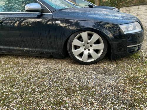

Habe aktuell 456.000 km (3.0 tdi mit 233 Ps). Aber ständig was anderes dran (nicht Motor und Getriebe, aber AGR, klappern, jetzt hängt er vorne beifahrerseitig runter, wenn er über Nacht steht —> Leitung vermutlich, Luftfederbeine sind neu…)

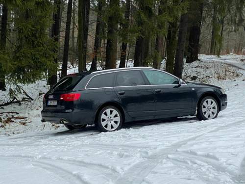

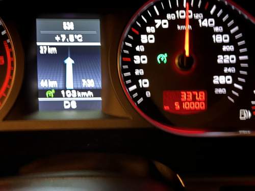

So, mein CDYA hat jetzt 510600km drauf und gerade eine neue plakette.
Ich werde noch etwa 800km mit dem treuesten und zuverlässigsten auto meines lebens fahren.
Dann wird der abgemeldet und im neuen jahr abgeholt.
Hoffe noch auf ein langes leben, der rennt einfach immer noch sehr zuverlässig und komfortabel.
Ich werde das auto schon nachtrauern, obwohl der nachfolger anfang januar kommt.
Ich bleibe die marke treu. Sogar den A6. Hoffentlich wird der genauso zuverlässig und treu.
Werde hier weiter noch lesen, aber gleichzeitig auch in der andere A6 gruppe auftauchen.
