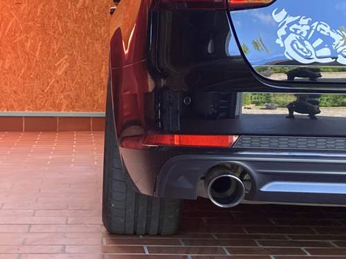

Hinten Rechts
Mit Distanzscheibe hinten

Moinsen,
die unendliche Geschichte der Sonderfelgen und deren Möglichkeiten von Durchmessern, ET und Breiten 🙂
Fahre seit letztem Jahr, nach längerer Wartezeit, meine Wunschfelge.
Und es fehlen immer noch die dazu gehörigen Bilder. 😰
Also jetzt:
VA = HA, keine Fahrwerksänderungen vorgenommen, Serien S-Line Fahrwerk,
Felgen: Concaver Wheels, Typ CRV 2 in 9x19 ET32 deep concav, titanium brushed
Reifen: Noch 245/35-19 Conti SportContact 6 (waren bei Auslieferung auf den Standart RS Felgen)
Möchte aber dieses Frühjahr auf 255er wechseln.
A - ist die Größe preiswerter als ein 245er, das ist aber eher ne angenehme Nebensache-
B - zieht sich ein 255er vermutlich nicht so sehr über eine 9" Felge-
Die Aufstandsfläche füllt den Radkasten besser aus, das Rad sieht somit, wenn man von hinten auf die Lauffläche schaut etwas eckiger aus was eher meinem Geschmack entspricht.
Nachdem ich in den letzten 20 Jahren immer den GoodYear Eagle F1 gefahren habe,
von der Fischgräte GS-D3 bis zum Asymmetric 3 wollte ich mal den Hankook Ventus testen.
Bin mir aber unsicher.
Zum einen habe ich die Denke, never touch a running system, zum Andern sind die Reifen auf den heutigen Autos eine Wissenschaft.
Bilden sich nach 5-10tsd km wieder die verhassten Sägezähne welche mich schon 2x dazu veranlaßt haben einen halbfrischen Satz in die Tonne zu kloppen?
Und wie verhält es sich mit den Laufgeräuschen?
Der A4 hat (für mein Empfinden) im Innenraum eine so prächtige Geräuschdämmung, das ich also einen Reifen mit geringerer DB-Angabe höher prioritere als einen, dem eine halbe Sekunde geringere Rundenzeit attestiert wird.
Vielleicht habt ihr ja Erfahrungen die ihr weitergeben möchtet.
Concaver CVR 2 9x19 ET 32
Fetter Hintern
Gut gefüllt / nicht überreizt
+4
