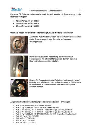

@Gemeinde,
Die Quattro / S Modelle haben meistens die sogenannte "Dreifingernabe". Da werden spezielle Distanzscheiben benötigt.... siehe Anhang.
Gruss
K.
@AvantEvo schrieb am 19. März 2022 um 19:00:47 Uhr:
@John-Do schrieb am 19. März 2022 um 17:05:29 Uhr:
@AvantEvo
darf ich fragen welche 3mm Distanzscheiben du verbaut hast?
SCC
Nach meinem Kenntnisstand gibt es keine Alternative in 3mm mit 66,6 Nabe
KW
Powertech
