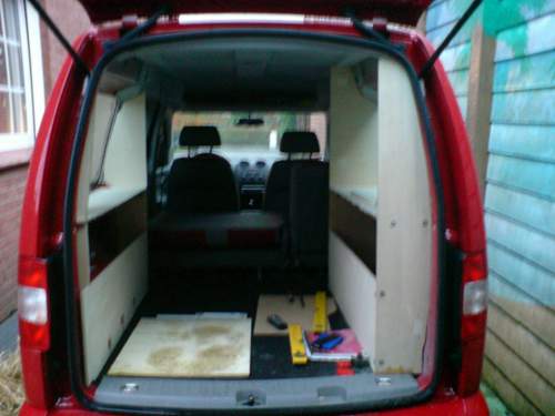

Hier mal von mir ne aktuelle Statusmeldung,
Das Styropoor hat zwar im Winter etwas gelitten aber dennoch mehr ausgehalten als ich je geträumt hätte.
(und ist jetz auch Günstig ab zu geben *fg*)

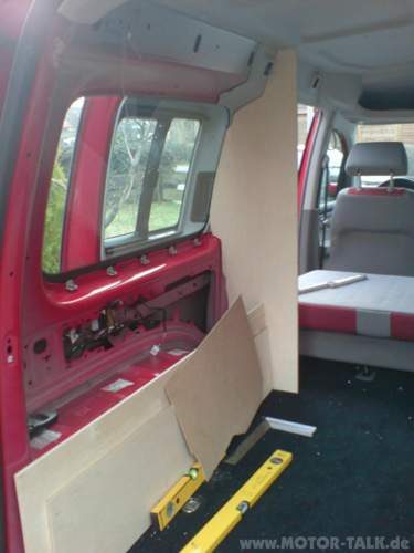

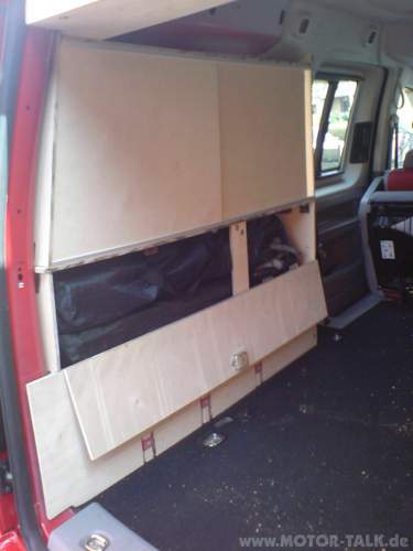

Aktueller Stand:
Bastle jetz seit ca. 3 Wochen (Hauptsächlich am WE) und das Anpassen der Bretter ist oft echte sysiphus Arbeit da keine Maß / Bezugspunkte da sind und alle Wände (3D) schräge sind.
Es ist normal wenn mehrere Stunden für ein Brett draufgehen. ggf erst mal ne schablone erstellen dann Original.
Ist nix einfaches für ungeduldige wie für mich.
Nichts desto trotz habe ich jetzt die Seitenwände "ansatzweise fertig".
Als Material habe ich mich fur 9mm Multiplex Buche (~18€ /m²) entschieden.
Oft ist das Problem, das erst nach Fertigstellung einezelner Bretter / Elemente erst wieder weiter geplant und eingekauft werden kann und ich so mehrmals am Tag in den Baumarkt fahren muß (ist zum Glück in der Nähe).
(Die grinsen schon immer so komisch wenn ich komme *lol*)
Ein paar Bilder vom Basteln habe ich mal angehängt. (stand Letzte ~Woche bin heute schon "deutlich" weiter)
Morgen wird aber erstmal Radio gebastelt (MC 2000 mit Rückfahr - Cam)
und dan erst mal an die Ostsee (ausbauten Testen *fg*)
lG. Mummi
Dsc00991
Dsc00993
Dsc00994

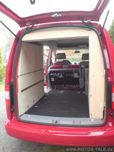

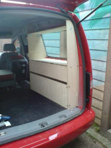

Es geht (langsam) Schritt für Schritt weiter. 😁
Das erstes Problem habe ich auch schon korregiert.
Für den Boden (bei den Schiebetüren) mußte ich in der mitte eine Abstützung machen da sie sich, nach dem Beladen zu stark druchgebogen haben und die Klappen klemmten.
Das Aluprofil der Schiebetüren hat das (wie gehoft) leider nicht verhindert.
Radio Zenec MC-2000 ist auch schon verbaut (mit Rückfahrkamera).😎
cu Mummi
Mit-kueckfahrcam
Klappe-offen
