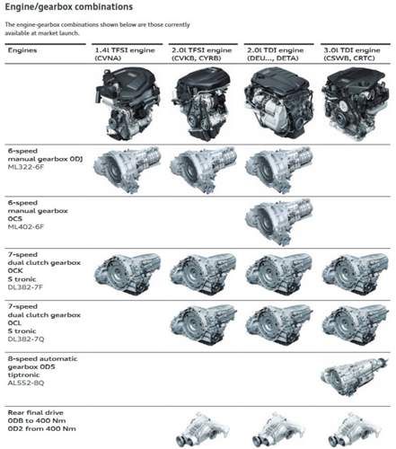

Mein Audi hat vor ein paar Tagen eine Apr Software bekommen auf 314PS und 525NM. Nun bin ich mir unsicher, da ich gelesen habe, das die Stronic, müsste ja das DL382 sein, aus dem A5 ihr Max bei 400NM hat. Wäre es jetzt sinnvoll noch eine Sofware fürs Getriebe aufspielen zu lassen, ich war vor Ort etwas vom Preis abgeschreckt, der bei 750€lag, oder ist dies noch machbar und ich mache mir umsonst Gedanken?

Im S5 F5 wurde bereits ein Wandler verbaut, siehe Anhang Bild 1 - Beispiel Preisliste aus 2017
Bei den Vorgänger Modellen A4 8K / A5 8T war noch eine DL501 S-tronic Verbaut welche bis 550NM bei 9000U/Min. aushielt.
Bei den Nachfolge Modellen A4 8W / A5 5F die DL382 nur noch bis 400NM, ab 400NM Wandler Verbaut.
Bis wohl eben die Ausnahme des CSWB TDI,...welcher wohl wie Vermutet "Gedrosselt" wurde;

Das DL382 ist im A6 55TFSI bis maximal 500Nm freigegeben, die der A6 55 TFSI ja auch ab Werk hat; Seriöse Tuner sagen 10% bis max. 20% mehr verträgt es schon, Abt geht z.B. beim A6 55TFSI auf 550NM
Beim 55 TFSI(e) und 45 TDI beschränkt Audi das Drehmoment auch auf 500nm, damit das Getriebe den kompletten Lebenszyklus vom Fahrzeug übersteht.
sollte der A5 tatsächlich das DL382 haben, das aber dann weniger NM verkraftet ?!
von 07/2016–08/2018 gab es im A5 den kleineren 3.0 TDI (Motor CSWB, 500 Nm / 1250–3750) ja auch mit einer 7-Gang S-Tronic; das wird dann wohl auch das DL382 wie im A6 55TFSI gewesen sein;
evtl. passt Audi werkseitig den Kupplungsdruck und die Mechatronic softwaremäßig schon der Leistung und Drehmoment entsprechend an - es fahren aber genügend leistungsgesteigerte 2.0 TFSI-Motoren aller Konzernbrüder ohne Getriebeanpassungen herum.....
nur der S5 und der "grosse" 3.0 TDI haben übrigens den 8-Gang Wandler (tiptronic)

Zu 100% sicher bin ich mir nicht. Ich hänge dir mal ein Bild an, woher ich jetzt mein Wissen hatte.
Macht schon Sinn was du sagst, TDI Motoren haben ja sowieso ein höheres Drehmoment und ich bin mir sicher, das dort dann auch die Stronic für mehr NM ausgelegt ist, als im Benziner, ob es aber das genau gleiche Getriebe ist.. keine Ahnung
