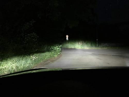

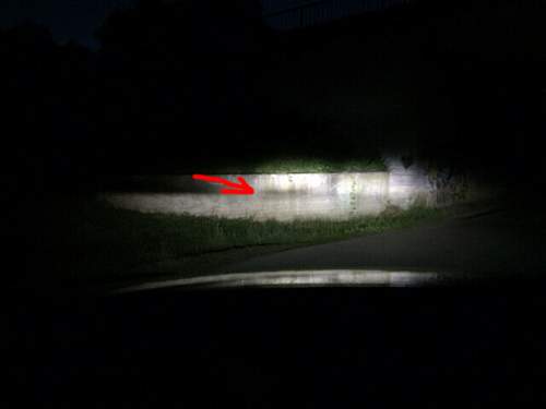

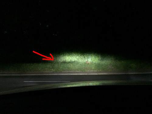

Ich habe festgestellt das ich im "Fernlichtbetrieb" auf der linken Seite beim Übergang Abblendlicht zu Fernlicht fast über die gesamte Linke breite eine dunkle Stelle habe. Auf der rechten Seite ist die Ausleuchtung perfekt. Nur halt Links nicht. Ist das normal oder ist mein Scheinwerfer defekt.
Falls es jemand interessiert. War heute beim :) wegen der Matrix Scheinwerfer. Hab ihm Bilder und Videos gezeigt. Er meinte das wäre falsch eingestellt, da der Fernlichtbereich beim linken Scheinwerfer höher liegt als beim rechten. Und da das Abblendlicht beim linken generell tiefer ist als beim rechten, passt dies nicht ganz zusammen und es entsteht ein nicht ausgeleuchteter Bereich. Hab jetzt einen Termin gemacht.

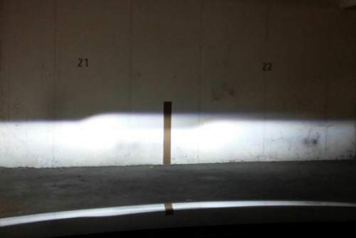

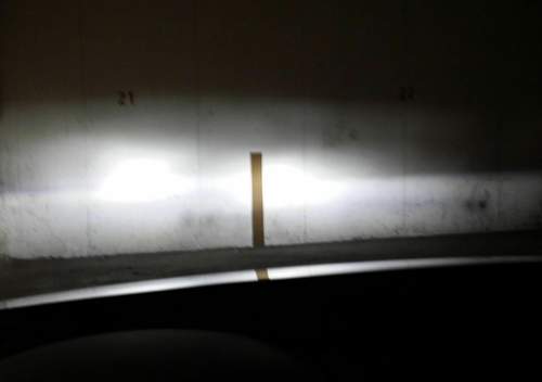

@Tisty schrieb am 24. Juni 2015 um 23:10:49 Uhr:
Schön wäre wenn jemand vor eine Wand fährt, Fernlicht einschaltet und davon mal ein Bild macht.
Ich bin nicht ganz vor die Wand gefahren, habe vorher gebremst ;)
Anbei zwei Bilder von meinem nur LED Licht - kein Matrix - in der Tiefgarage.
Was da ein Dreck rumliegt - aber das sieht man nur bei diesem Licht...
Das Fernlicht steht meines Erachtens unterschiedlich hoch, das werde ich mal nachsehen lassen, beim Fahrbetrieb fällt das nicht auf.
