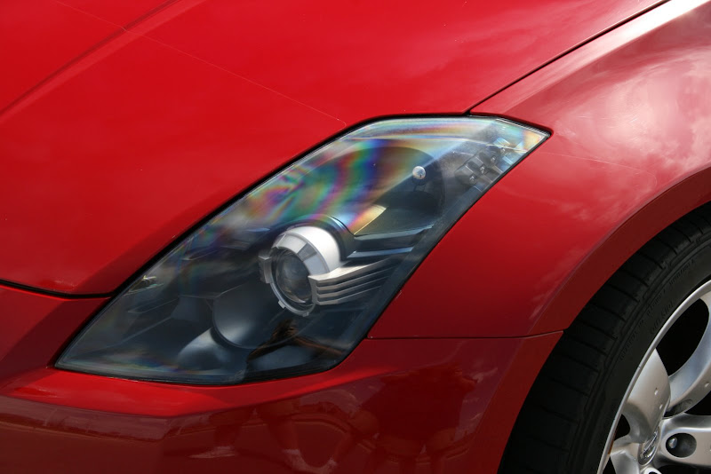

hatte gestern meine erste Matrix-LED-Fahrt. War beeindruckend und dennoch unspektakulär, da das Ausblenden der anderen Fahrzeuge zu unmerklich ging. (Im Stadtnahen Bereich getestet).
Das einzige was mir aufgefallen ist, ich habe zwei "Regenbögen" die sich ca. von der inneren Scheinwerferkante in ca. 50cm Entfernung vom Auto nach vorne wegziehen (z.B. beim stehenden Fahrzeug zu sehen).
Ist euch so was schon aufgefallen?
Ich verstehe deine frage nicht, sorry...😛
Meinst du es ist was nicht in Ordnung?
http://lh4.ggpht.com/.../IMG_2019.JPG
Das hier könnte damit vielleicht gemeint sein 🙂
